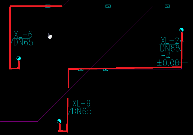

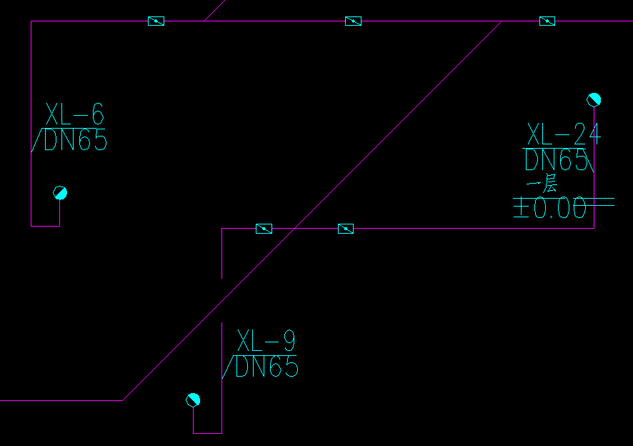

    下圖中消火栓系統(tǒng)鋼管的規(guī)格是多大?蝶閥處管的規(guī)格呢?消火栓

  • 65的
    2017-09-21 18:23:35
  • DN65的管
    2017-09-21 18:33:28
  • 答:下面截圖中,大紅色線條為DN65的管;紫紅色線條為DN150的管;消火栓系統(tǒng)
    2017-09-21 20:42:37
  • 至消火栓的支管是DN65,主管的規(guī)格需要看系統(tǒng)圖和平面圖的標(biāo)注。
    2017-09-21 21:39:09
  • 連接到消火栓的支管是DN65的,主管的規(guī)格可能是DN100,可能是DN150的,要具體看平面圖和系統(tǒng)圖的標(biāo)注。
