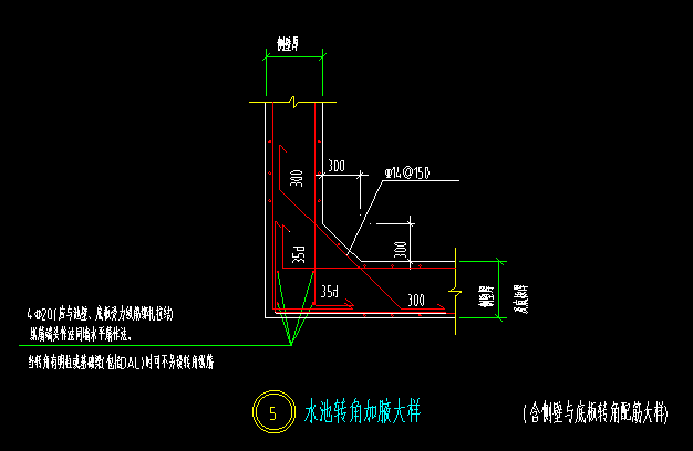

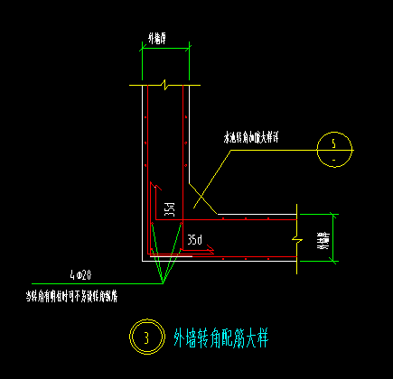

    消防水池我畫的是一個消防水池  像這種墻角加腋該怎么處理呢

  • 你好:定義剪力墻構(gòu)件,在其他鋼筋中輸入。
    2017-09-21 12:39:32
  • 那我的混凝土怎么出
    2017-09-21 12:42:10
  • 你好:用自定義線定義,鋼筋直接繪制,導(dǎo)入土建算量軟件可以構(gòu)件轉(zhuǎn)換。廣聯(lián)達(dá)服務(wù)新干線建筑行業(yè)快速問答平臺-答疑解惑消防水池轉(zhuǎn)角
    2017-09-21 12:45:10
  • 底部加腋用異形梁定義,墻轉(zhuǎn)角加腋用異形柱定義,鋼筋歸并到墻其他鋼筋的垂直加強筋或水平加強筋
