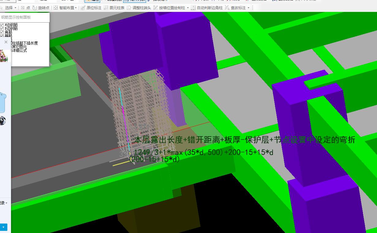

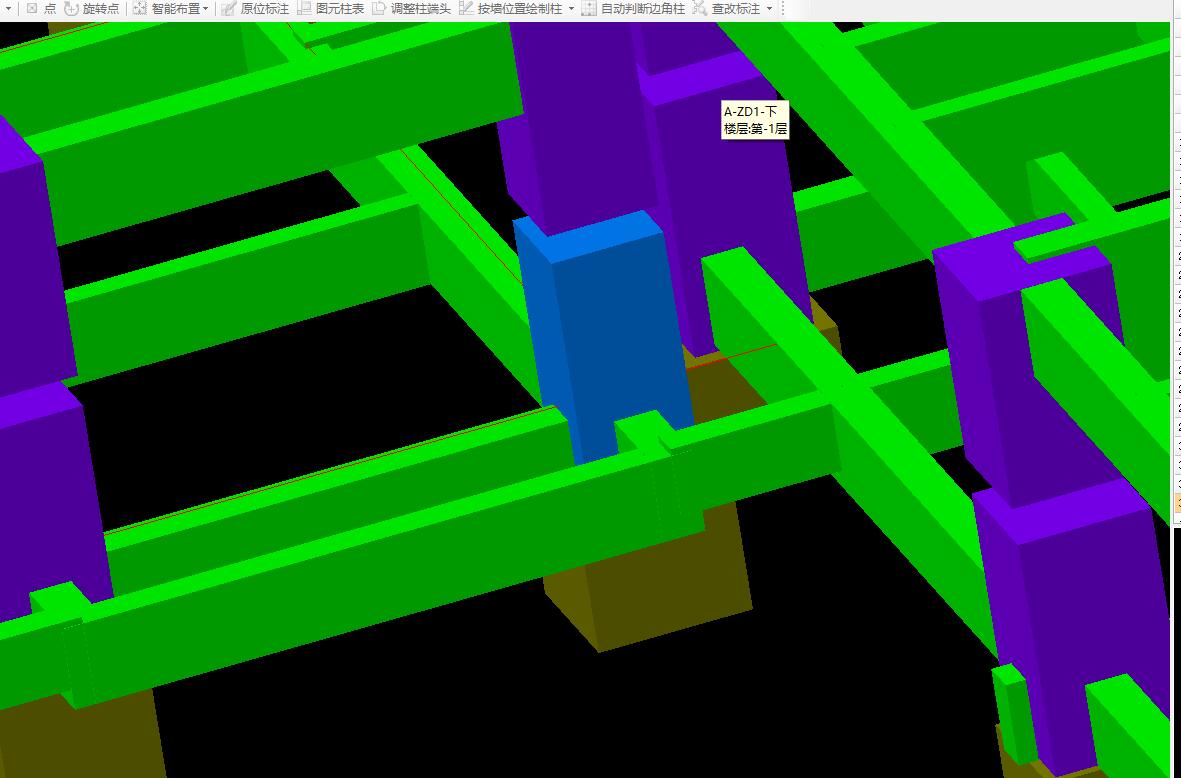

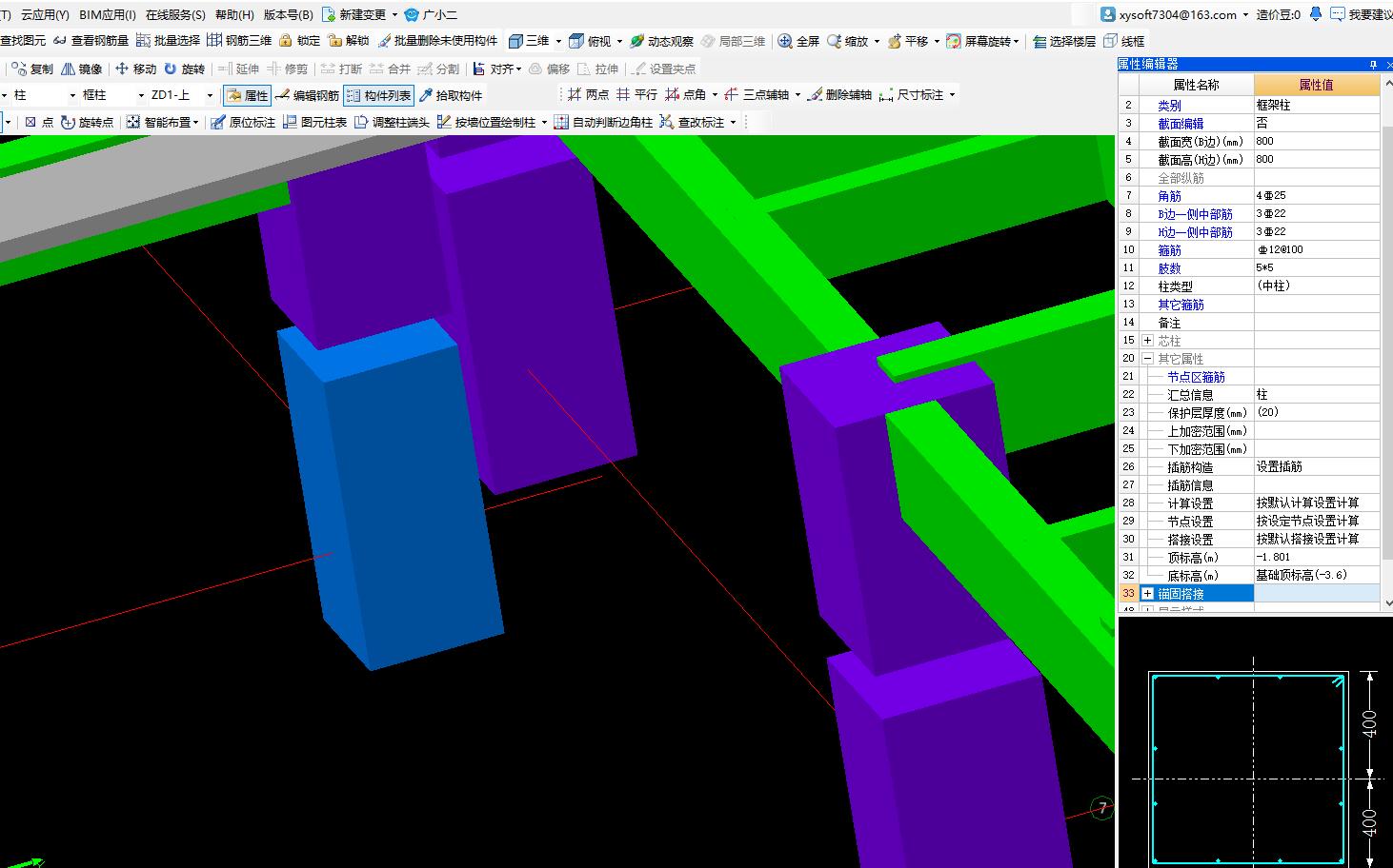

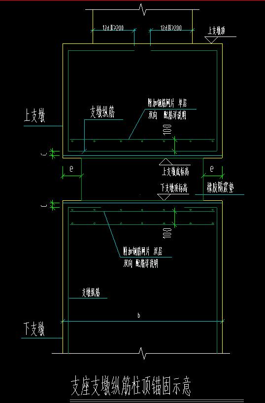

    如圖所示,隔震層的上、下隔震支墩我是用框架柱來處理。現(xiàn)在出現(xiàn)一個問題,最下面的基礎(chǔ)層是有樁承臺的(頂標(biāo)高-3.6,高度1m),然后樁承臺上有地梁(頂標(biāo)高-3.0),同地梁頂標(biāo)高處還有一層混凝土板(厚度200mm),現(xiàn)在的問題就是軟件只會把下支墩的鋼筋伸入板中彎折,而不是伸到樁承臺中,請問該如何設(shè)置才能得到正確的結(jié)果?

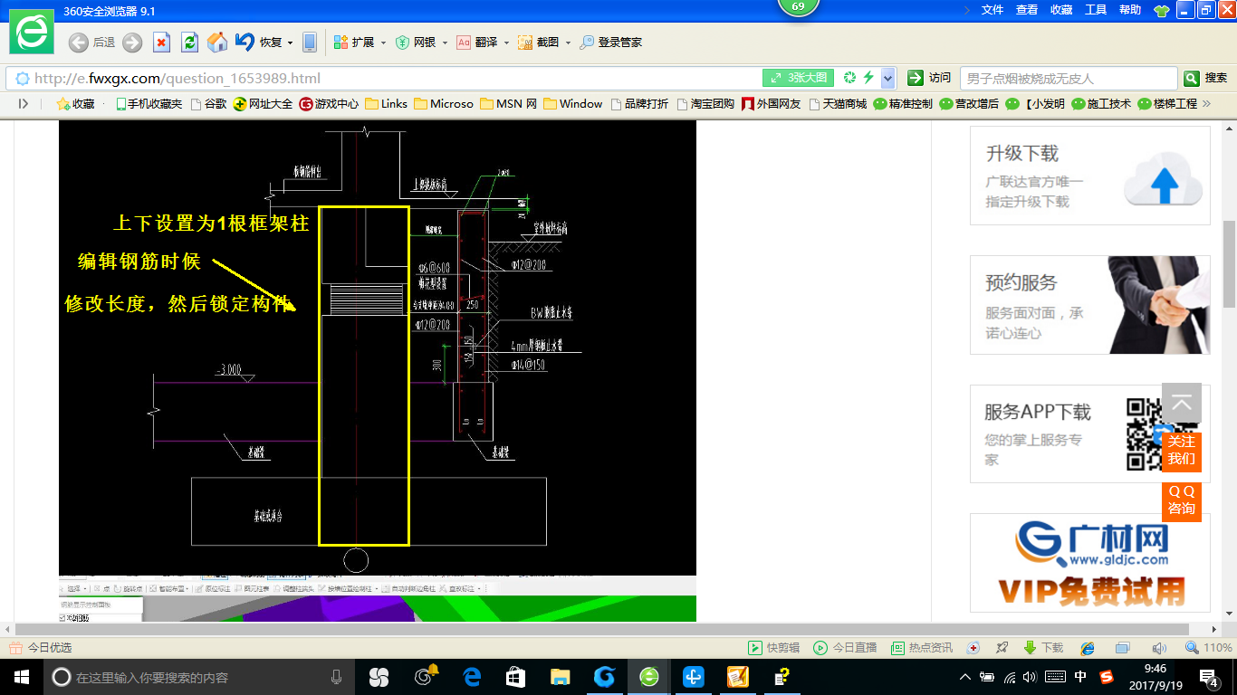

    你好:見附圖建筑行業(yè)快速問答平臺-答疑解惑

  • 幾百根柱子呢,一根根的改?? 而且設(shè)成一根的話,上支墩的鋼筋就不對了,上支墩的鋼筋是到上支墩底就彎折了,不伸下去的
    彎折
