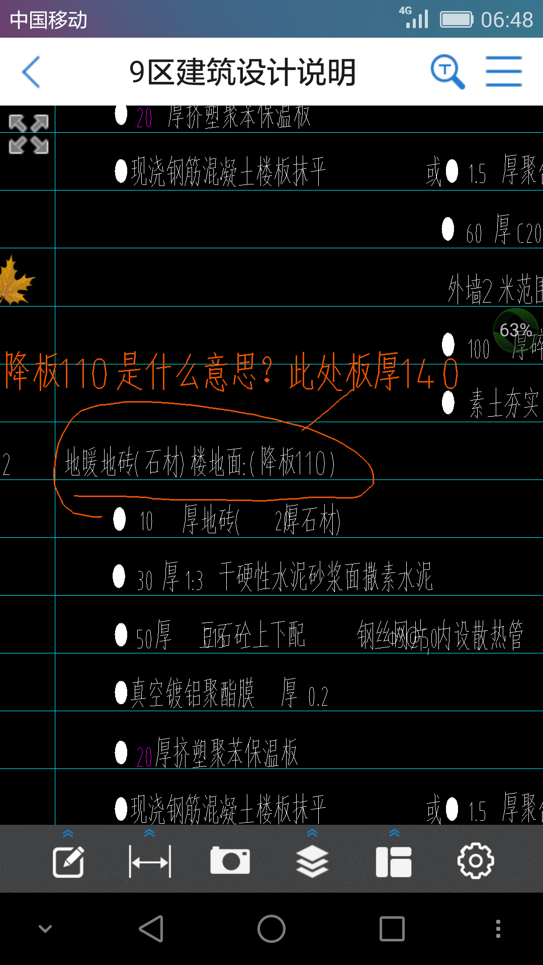

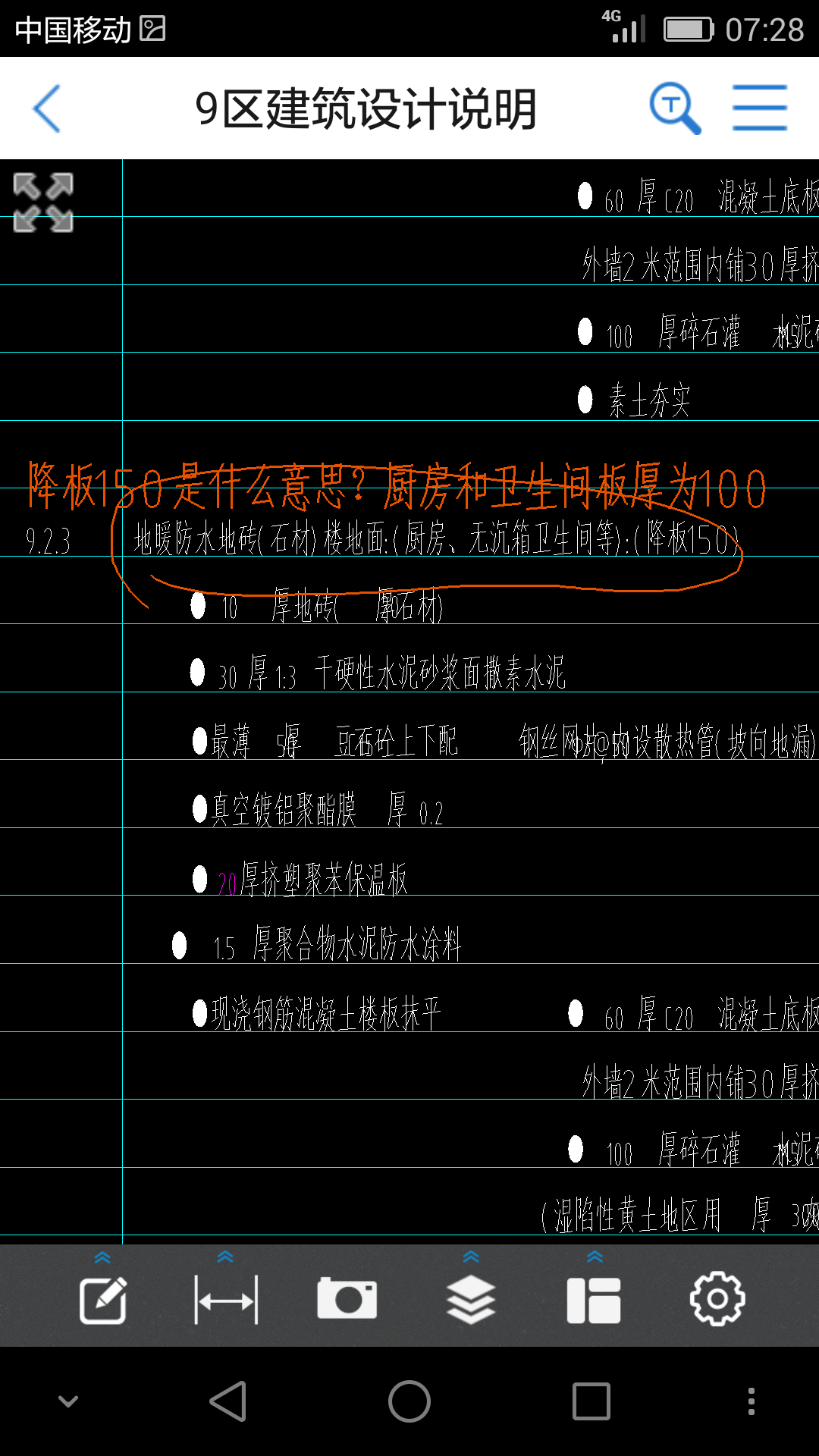

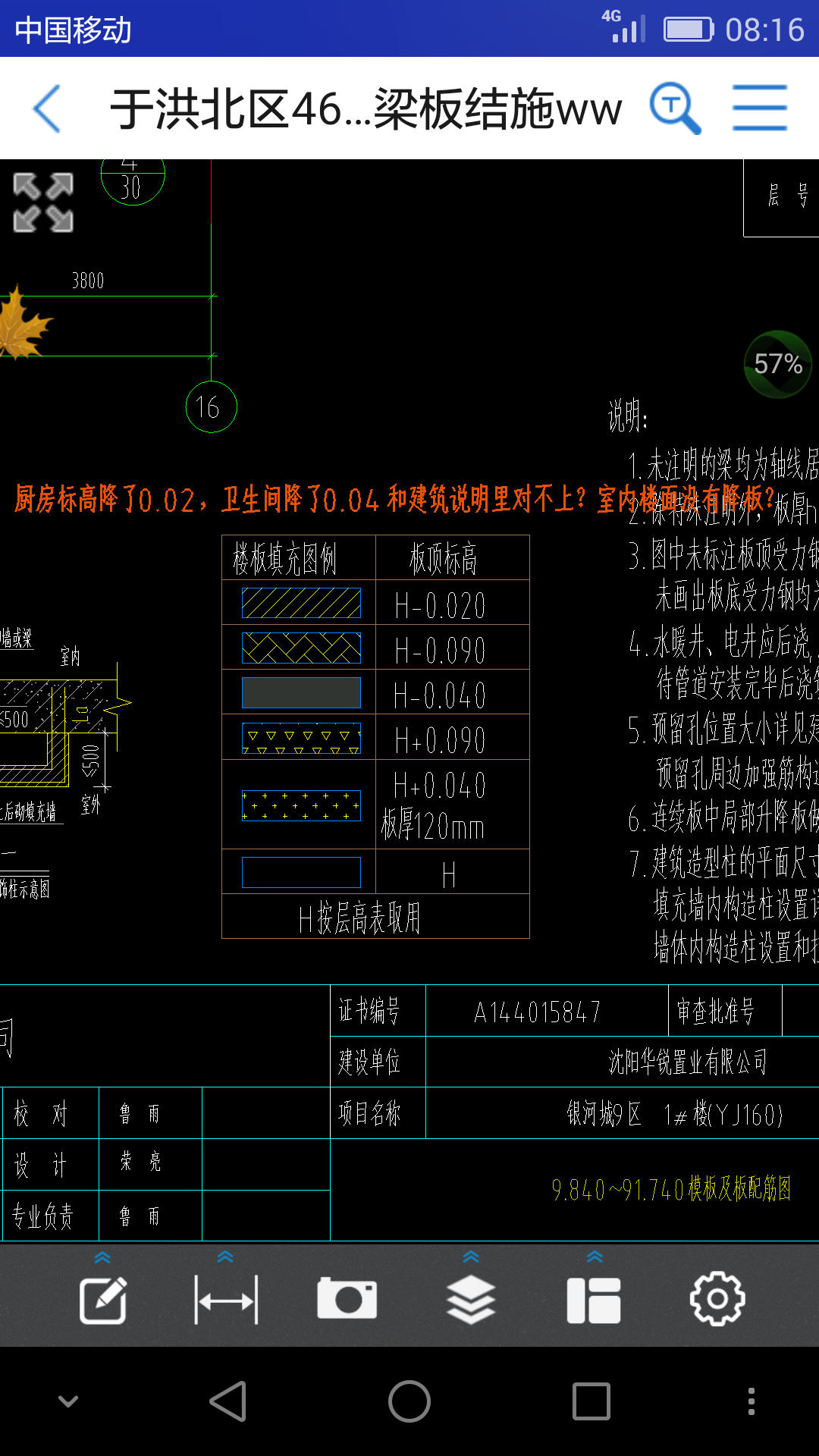

  • 老師 土建裝修里衛生間和廚房及廳都做了降板
    在結構里降的標高和土建里的降板高度對不上?怎么處理?對鋼筋量有影響么?謝謝老師
    降板標高答疑解惑
  • 建議跟工程或者設計溝通
    2017-09-17 10:08:22
  • 衛生間,廚房都是有沉降點,具體看圖紙。出現這種情況你最好問設計看看按那個施工,一般都是按結構的。
    2017-09-17 10:10:13
  • 這個就是您結構現澆板標高比樓層正常板標高低,就是您澆筑現澆板的混凝土的時候,降板
    鋼筋不影響的,只是位置報告不同而已
