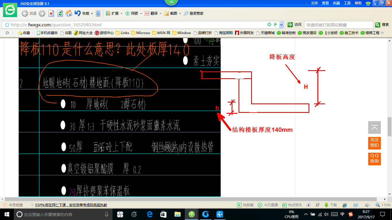

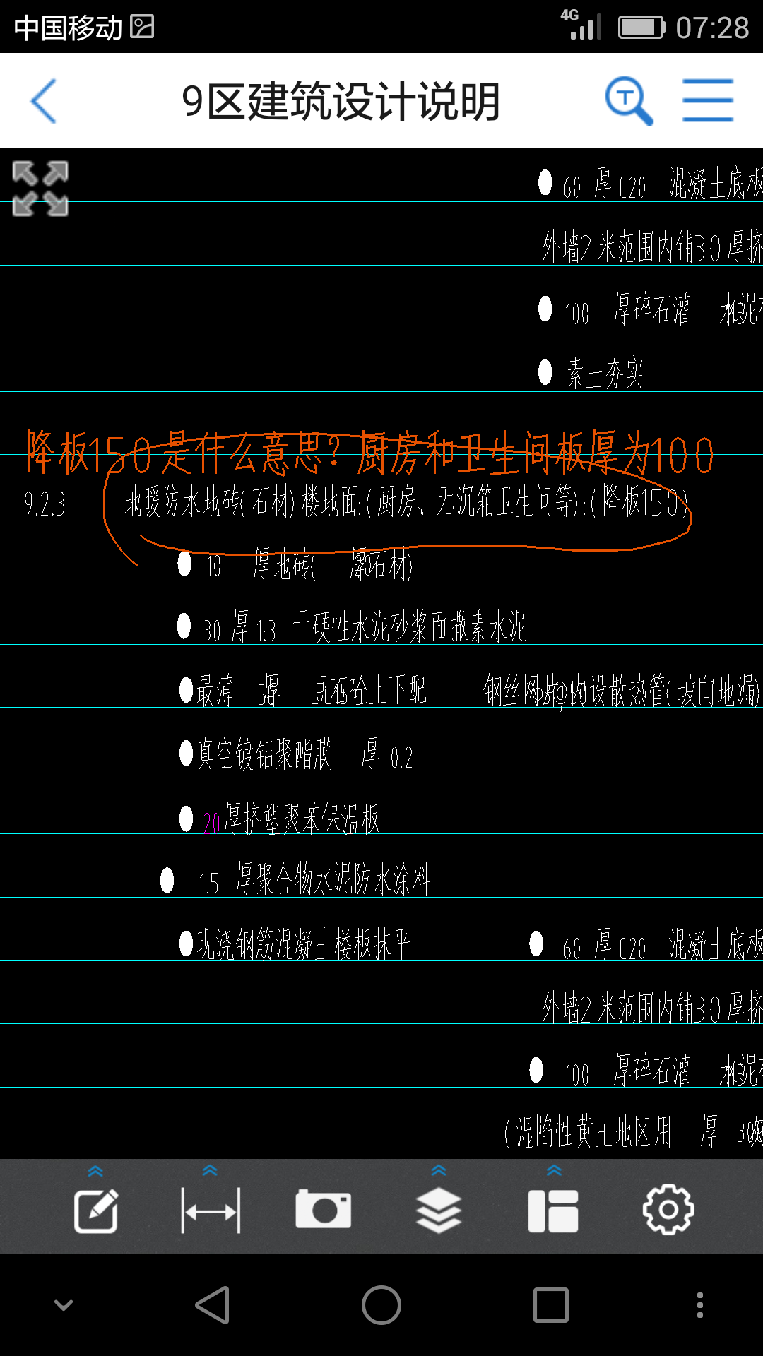

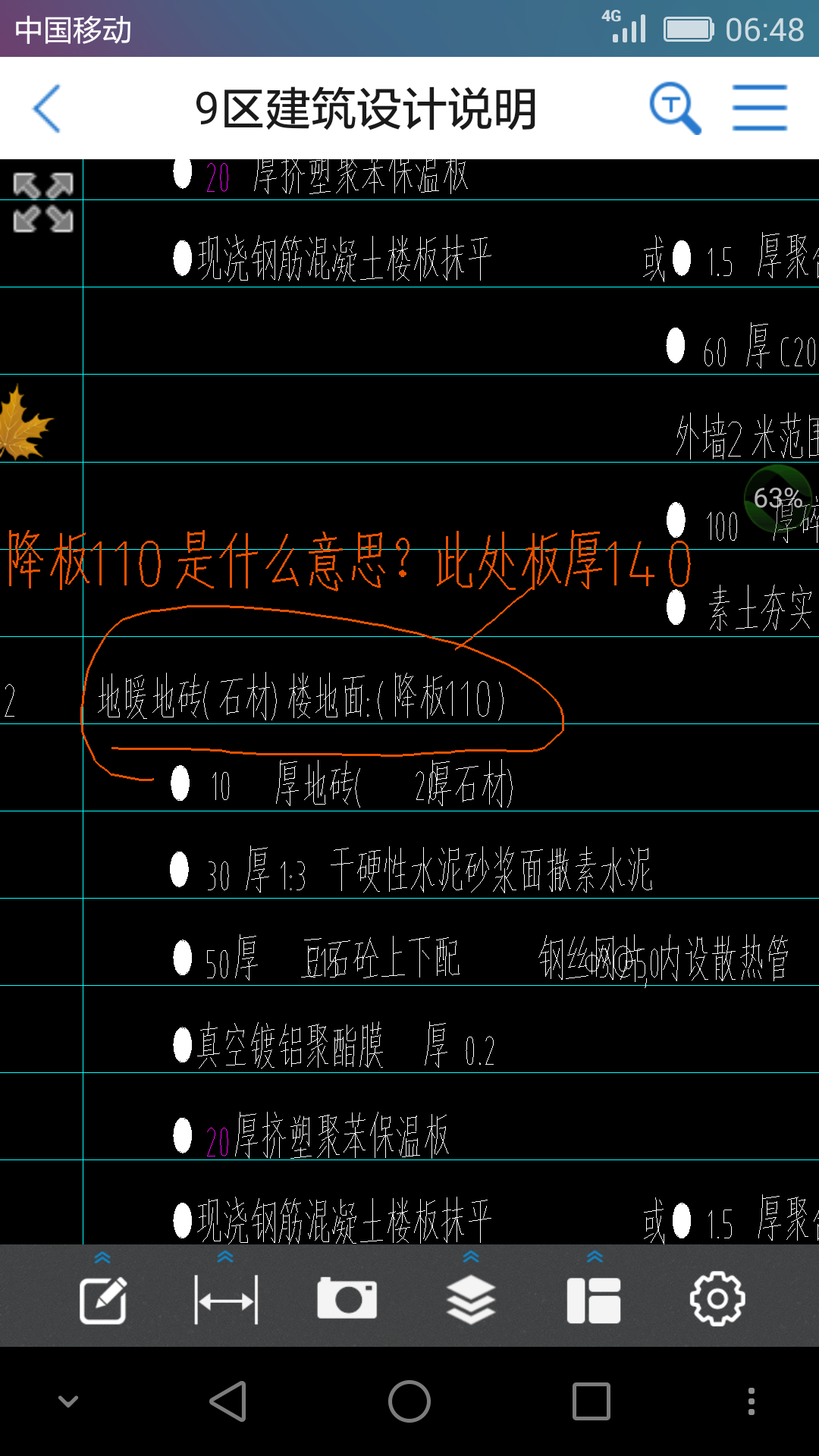

  • 老師 樓地面,廚房和衛生間都有降板?請問老師我在做土建裝修時,板厚取那個值?
    建筑說明里樓面降板110,結構說明里實際上樓面厚度是140,在廚房和衛生間都降板150,實際上此處板厚為100?我在做土建裝飾時,板厚應該選哪個厚度為準?請老師幫我指導一下,謝謝老師
    降板樓地面
  • 你好,廚房衛生間降板的意思是,板的厚度不變,就是降板的地方比其他不降板的地方板標高低150,110,如有幫助請采納
