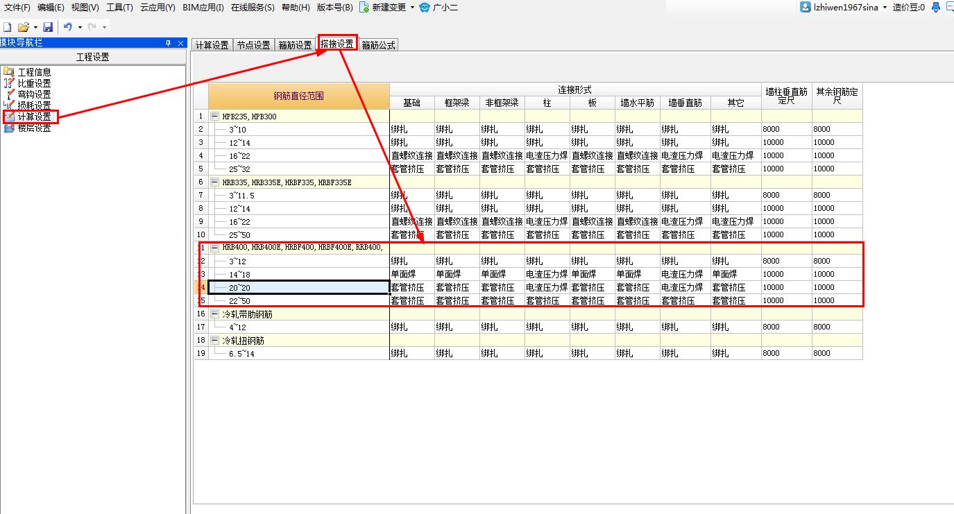

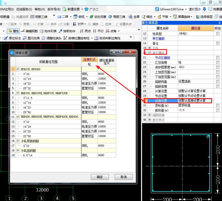

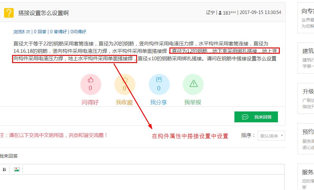

    直徑大于等于22的鋼筋采用套筒連接,直徑為20的鋼筋,豎向構件采用電渣壓力焊,水平構件采用套筒連接,直徑為14.16.18的鋼筋,豎向構件采用電渣壓力焊,水平構件采用單面搭接焊,直徑為12的鋼筋,地下室采用綁扎搭接,地上豎向構件采用電渣壓力焊,地上水平構件采用單面搭接焊,直徑≤10的鋼筋采用綁扎搭接。請問在鋼筋中搭接設置怎么設置
    答:
    綁扎搭接綁扎
    2017-09-15 13:50:16
  • 在 鋼筋 計算規則 中 設置。
