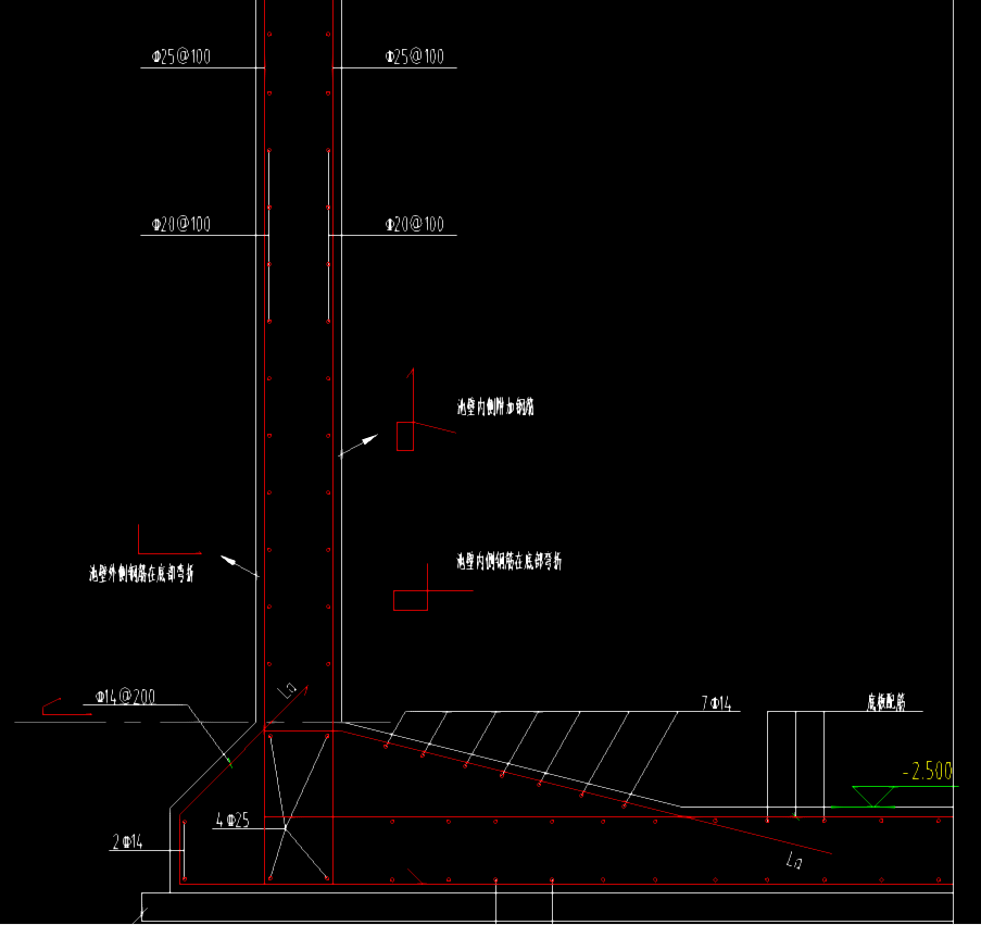

  • 求問老師此鋼筋如何布置
    如圖所示,說的是墻體外側,鋼筋和內側鋼筋在板底彎折!底板已經有c14-150雙層雙向的受力筋了,這是彎折的鋼筋是做受力筋,還是只是彎進去錨固,求老師詳細指導一下!雙層雙向彎折答疑解惑廣聯達服務新干線建筑行業快速問答平臺-答疑解惑

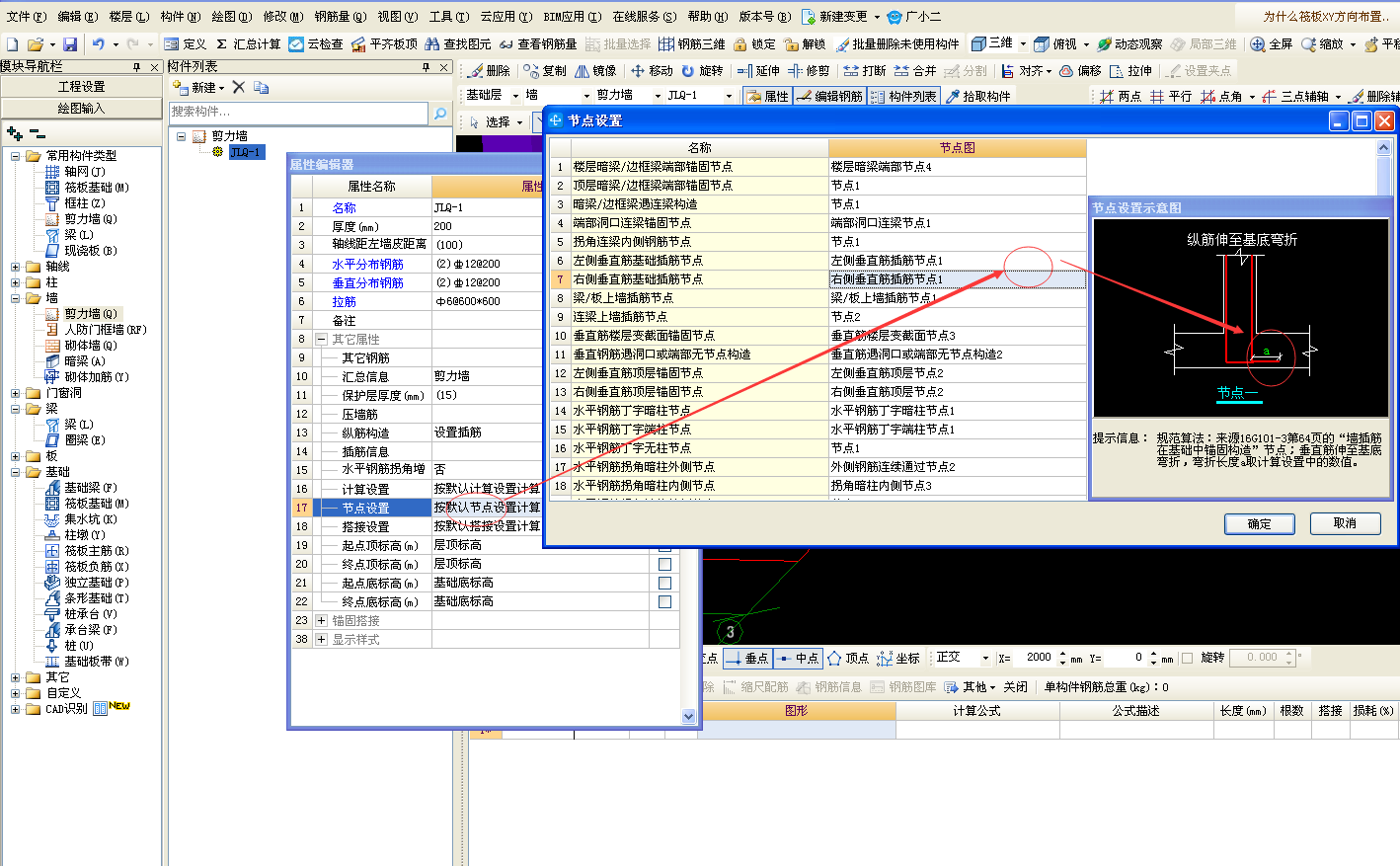

  • 可以這樣去處理底部的彎折,就是在屬性中的調整它的彎折長度滿足設計要求的長度即可,但它還無法按設計的形狀設置多個彎折。
    也可以說設計的這種鋼筋,它是可以在辦公室中用理論的方式處理,現場的實際是很難的,有時也會不可能完成的。
