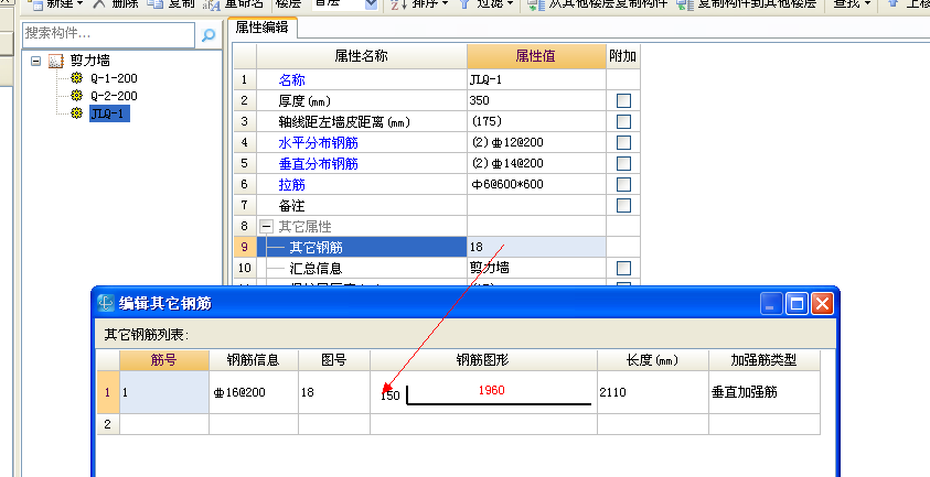

  • 此剪力墻如何布置
    如下圖,-5.1以下為400厚板
    剪力墻
    問題補充:鋼筋如何布置
    你好:你這個墻底部有一附加短豎筋,定義墻時在其它鋼筋里輸入C16-200,定義輸入底部彎鉤長度和垂直長度1960。頂部有暗梁。保護層我是按40考慮的,你的圖紙要求是50。
    鋼筋如何布置
    2013-10-21 07:53:10
  • -5.1以下布置成筏板。剪力墻的底標高設置成基礎底標高就可以。
    2013-10-21 07:47:00
