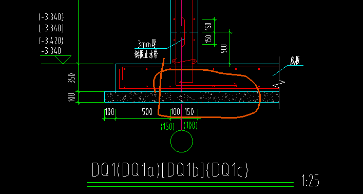

    這個是DQ的結(jié)構(gòu)圖,想請問一下,像我用橘色筆圈出來的錨固長度750,它不是由構(gòu)件的長/寬-保護層厚度得來的,而是直接給出的,請問如何輸入?我畫這個擋土墻是用剪力墻繪制的。保護層擋土墻

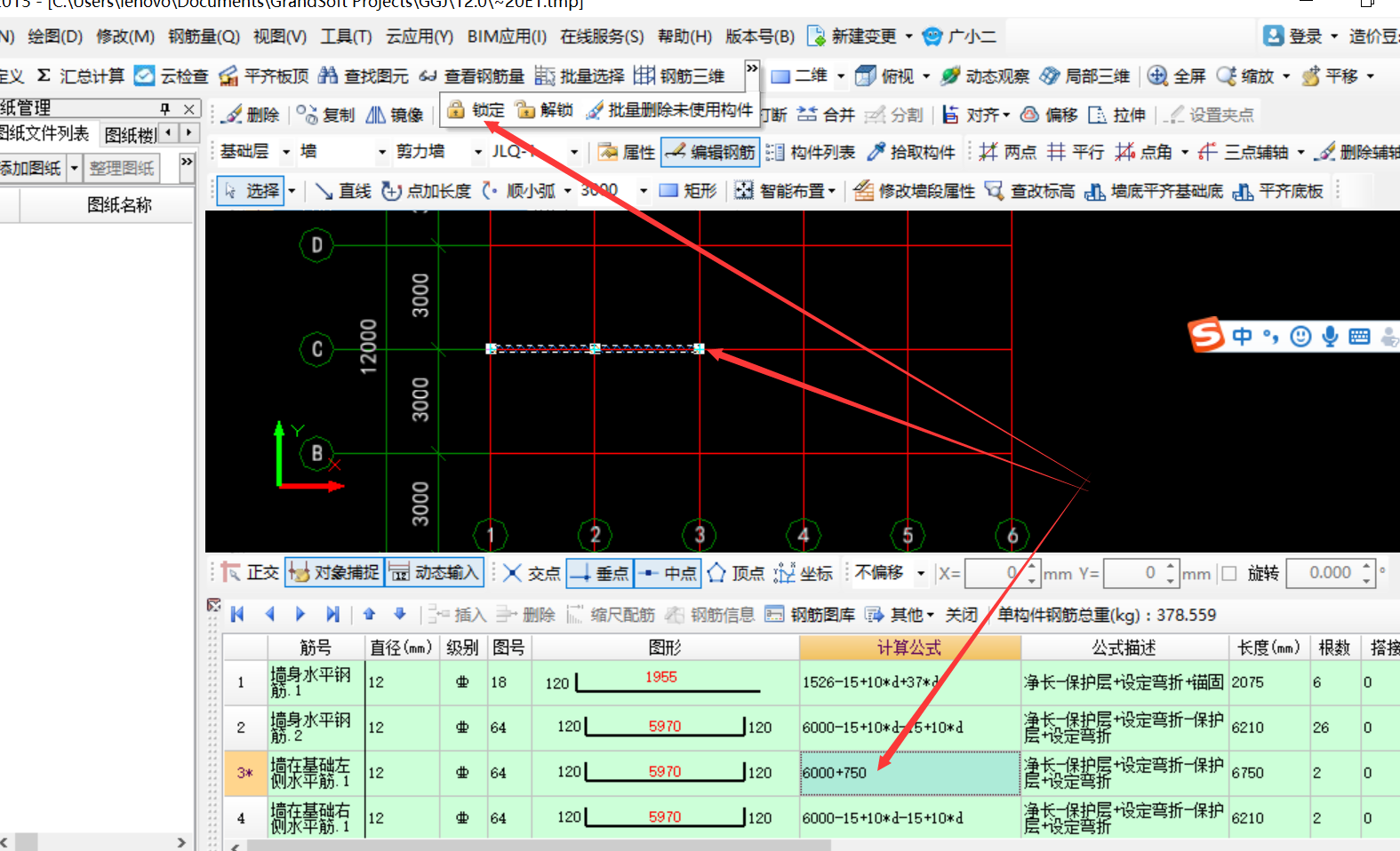

  • 匯總計算以后,在該墻的編輯鋼筋里面修改長度,然后鎖定。
    2017-09-12 10:19:19

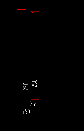

  • 你好:可以在這個墻 的節(jié)點設(shè)置里去定義一下豎筋內(nèi)外側(cè)底部的彎折長度
    不要去編輯鋼筋里修改,修改后要鎖定構(gòu)件才行
