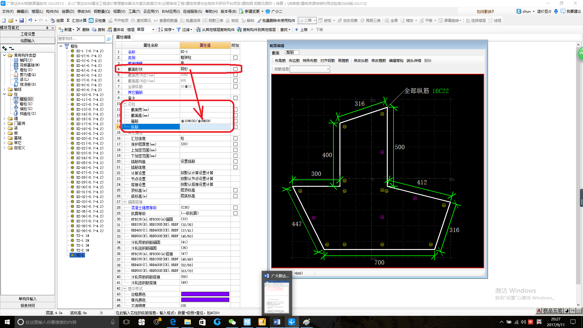

  • 這是一個異形柱,箍筋信息是這樣的C10@100/C8@200,怎么輸入這個箍筋信息呢
全部回答 (5) 首答僅用{{minutesHtml}}
  • 答:C8@200可在其它箍筋中輸入。
    2017-09-11 19:12:58
  • C10@100在界面編輯里輸入是嗎?C8@200在其它箍筋中輸入   是這樣嗎
    2017-09-11 19:17:52
  • 這個就是箍筋c10是柱箍筋,c8應該是拉筋
    2017-09-11 19:40:02
  •     異形柱的箍筋信息是這樣的C10@100/C8@200,它可在“芯柱”箍筋“屬性值”內輸入。異形柱
    2017-09-11 20:32:30
