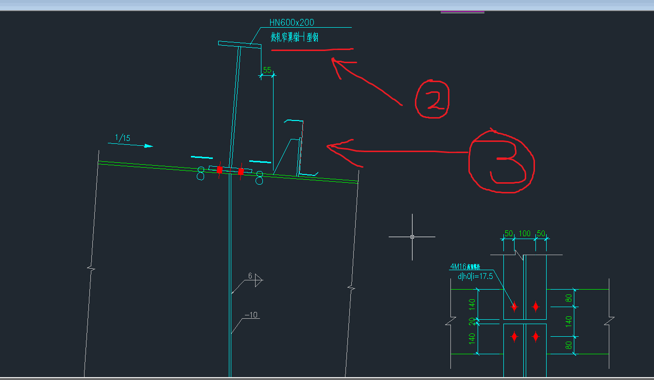

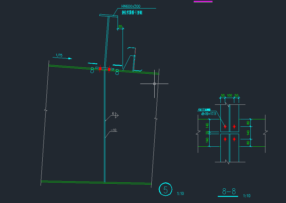

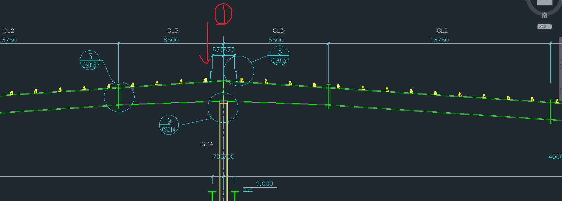

    1、我畫1的地方是圖紙的部位,畫2的地方是詳圖,請問老師,這個H型鋼,放在屋脊的兩側,是干嘛用的?看8-8的節點圖,好像是通長的意思?(沿著軸線)
    2、我畫3的地方,好像有塊板,是什么東西呢?
    通長鋼結構答疑解惑
    1、我畫1的地方是圖紙的部位,畫2的地方是詳圖,請問老師,這個H型鋼,放在屋脊的兩側, 是通長的意思,做檁條 用。
    2、我畫3的地方,好像有塊板,是加固鐵板。
