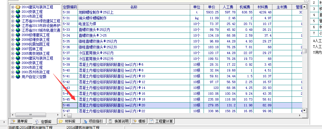

  • 植筋定額中未見到鋼筋材料需要補充嗎?
    植筋定額中未見到鋼筋材料需要補充嗎?
    補充問題: 植筋植筋定額
    補充問題: 答疑解惑
  • 你好:應該增加植筋的重量。
    2017-09-07 17:12:17

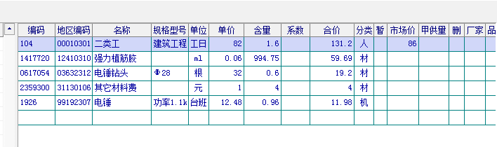

  • 1.現在的定額植筋子目中不包含鋼筋的量,只有人工費和輔材的費用
    2.計算鋼筋按鋼筋+錨固計算,不需要在定額的增加鋼筋的用量
    2017-09-07 18:07:12
  •     植筋定額中只有“植筋”本身的費用,植筋所用的鋼筋要根據圖紙上具體的設計要求及規格來計算鋼筋的用量,再套用相應的鋼筋定額。
