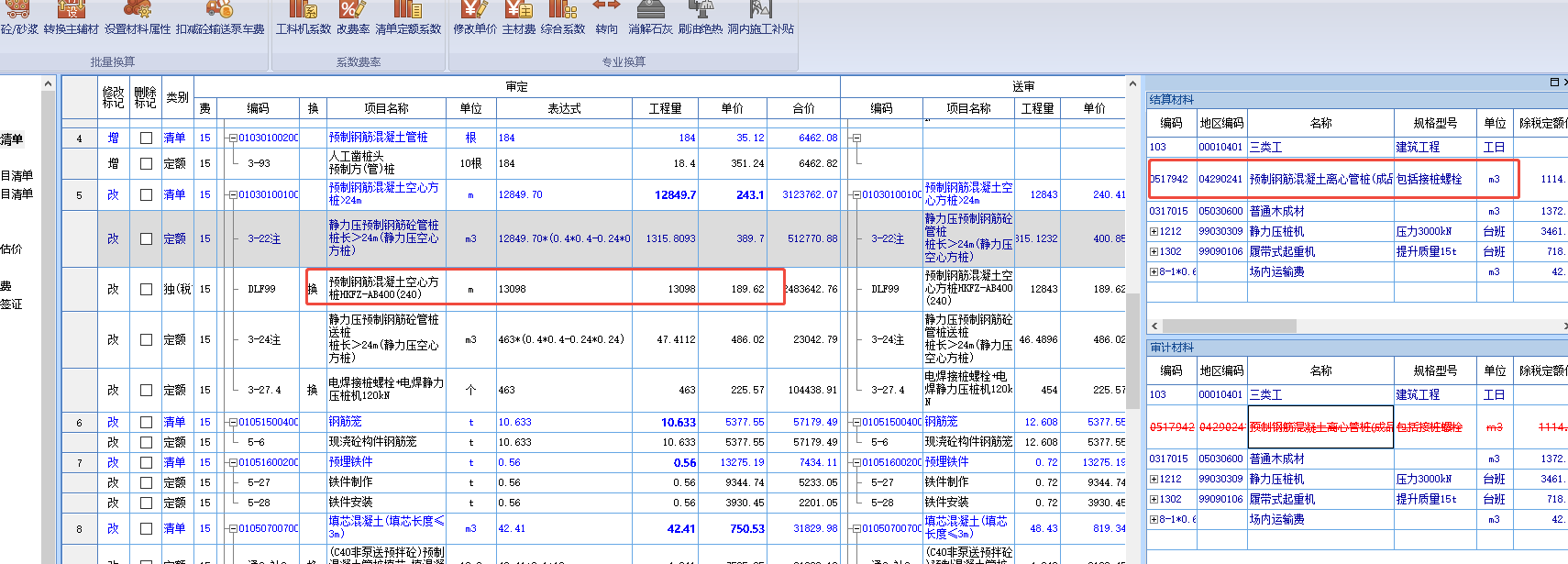

    材料費單列記取,但是送樁定額中含部分樁材料費,需要扣除嗎?目前審計意見為扣除,施工單位認為定額中含的是材料損耗,不應扣除
  • 刪除樁材料含量即可

  • 送樁只是把樁往下送一定的長度,不增加樁的量。刪除主材

  • 定額編制人會把沒用的材料編制進定額消耗量里嗎?
    審計想挑戰定額讓他們去組織編制定額去吧。
