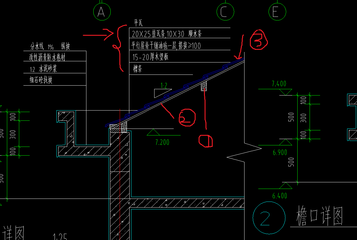

  • 別墅屋面的問題。請教下老師
    1、畫1的地方是檁條吧?那它擱置在哪里的呢?(從圖上看是懸空的)
    2、畫2的地方是木望板應該,然后卷材直接做到木望板上嗎?
    3、畫3的地方是平瓦
    懸空
    1應該是混凝土梁,他應該在墻上擱置的。
    2應該是檁條,和木望板
    3就是掛瓦條掛平瓦。
    2017-09-06 15:59:02
  • 你好:1、畫1的地方是檁條吧?那它擱置在哪里的呢?(從圖上看是懸空的)擱置在中間或者端部的墻上,這里只是剖面。
    2、畫2的地方是木望板,然后卷材直接做到木望板上嗎?是的。
    3、畫3的地方是平瓦,對的
    2017-09-06 16:00:15
  • 1、畫1的地方是檁條,它擱置在屋架或者山墻上(你在屋面平面圖上看看)
    2、畫2的地方是木望板應該,然后卷材直接鋪到木望板上
    3、畫3的地方是平瓦
    2017-09-06 16:03:43
