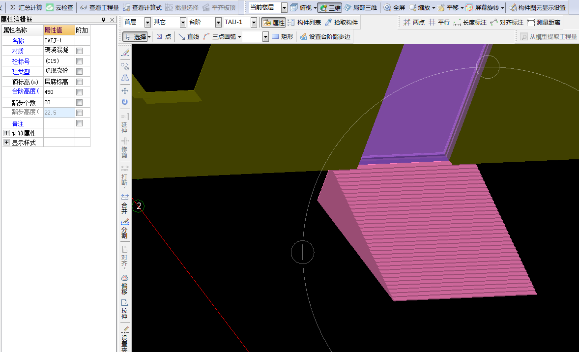

    老師,剛才那個坡道問題不是太懂,能仔細說一下嗎
  • 這個無障礙坡道,實際就是供殘障等人士的行駛的通道
    就好像臺階是正常人可以抬腳走步,殘障人士不能走路,可以用輪椅同行,所以,不能走臺階
    在山東,無障礙坡道的工程量計算就是面積單位,所以,我建議使用臺階定義繪制
    您把臺階踏步高度調整的小一點,臺階級數調整的多一點,就可以的,雖然這里說的是1:8的坡度,這里是有室內外高差的,
    起點肯定是室外地坪,終點就是大廳地坪,那么您設計也給出您繪制范圍了,您臺階,矩形繪制,再調整好踏步寬度就可以的
    坡道
    2017-09-03 16:12:54
  • 現在怎么會有這樣的提問,不與前面的問題有個連續性的文字內容。
    如果說的是0.08是怎么計算出來,從圖片中看你的設計是1:8,設計要求當是高1.0米,縱向就是8.0米,如果你的計算高差是0.08米,那么斜坡縱向長度大概是0.64米左右,與你圖片上量的3.1米是不吻合的。
    我認為沒有必要用臺階定義無障礙通過,實際上用板并用三點定義斜調整為斜板就可以了,這樣工程量的計算才不會不合適(也不需要去調整)。
