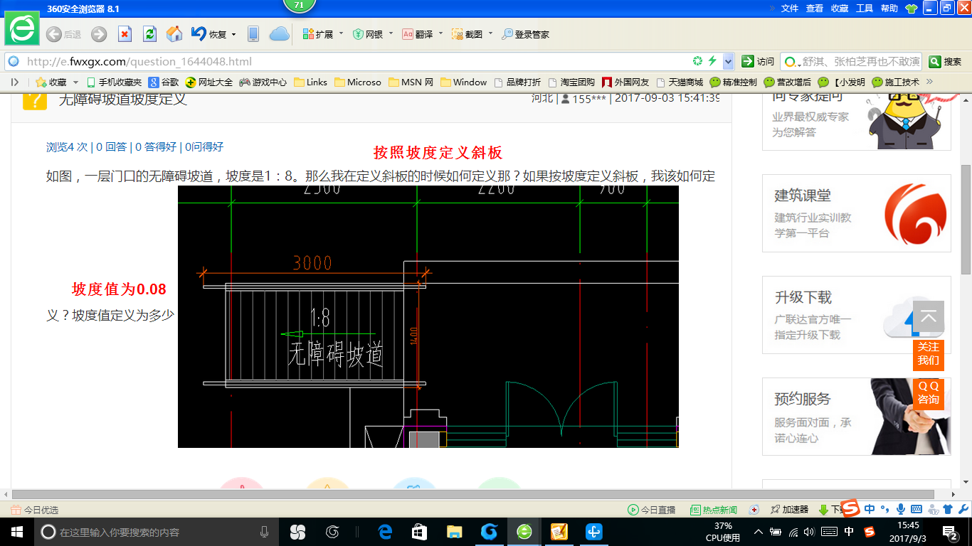

    如圖,一層門口的無障礙坡道,坡度是1:8。那么我在定義斜板的時候如何定義那?如果按坡度定義斜板,我該如何定義?坡度值定義為多少 坡度是

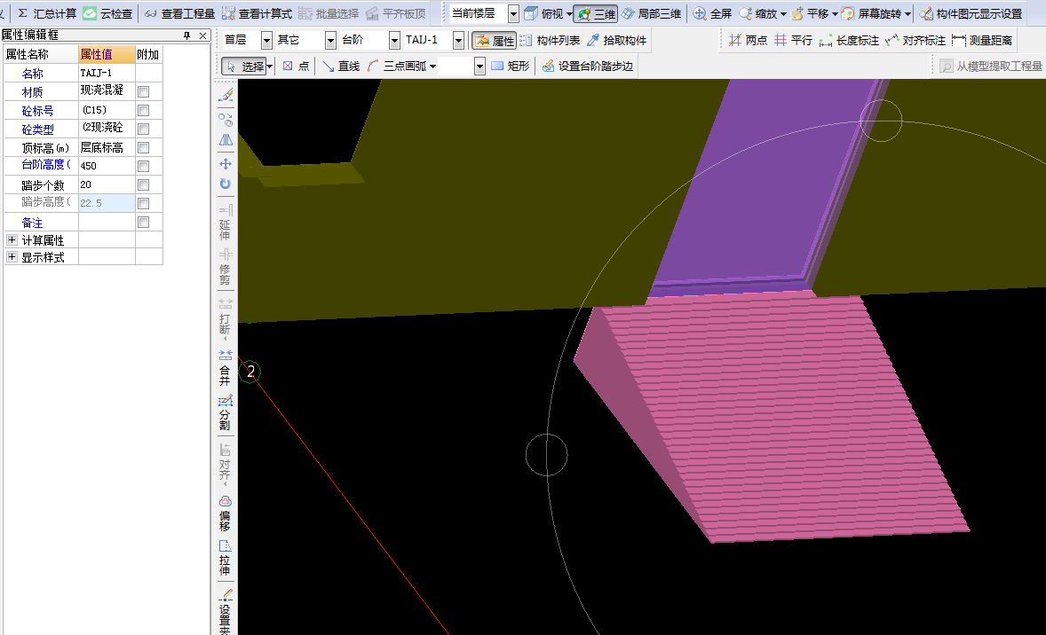

  • 您可以借用臺階定義繪制的
    多給出踏步級數,踏步寬度窄一些,就可以布置計算的
    坡道的工程量單位是面積

  • 你好:見附圖答疑解惑
    2017-09-03 15:47:26
  •     你可以這樣來理解:一個直角三角形,當一直角邊(高,垂直于水平面)為1個單位長度,另一個直角邊(水平面長)為8個單位長度,則其斜邊的坡度為1:8。最通俗的表達就是每前行8米,升高1
