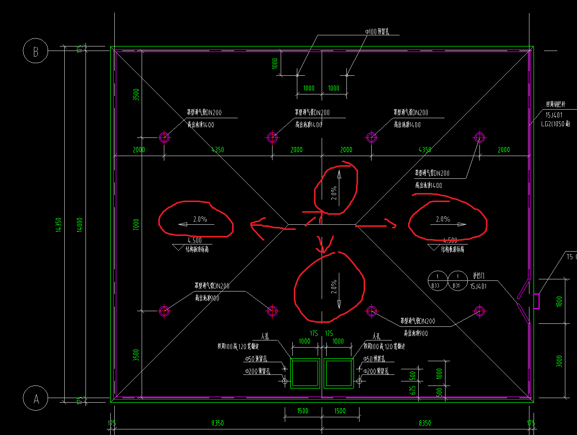

  • 屋面找坡的問題,像這種如圖上的找坡(四個面)2%的,-做預算需要考慮定額或費用嗎?
    頂面
    補充問題:好像找到這個,頂板頂面就是屋面的底面咯?(老搞不清楚頂板
        計算找平層的平均厚度
    2017-08-30 11:13:10
  • 計算時考慮坡度,因為厚度不一樣,套定額時不用考慮了
    2017-08-30 11:11:55
    是的,需要考慮定額和費用的.一般找坡是用保溫層進行找坡的,按平均厚度來計算乘上面積計算出體積套用對應的保溫層的定額子目計算費用.
