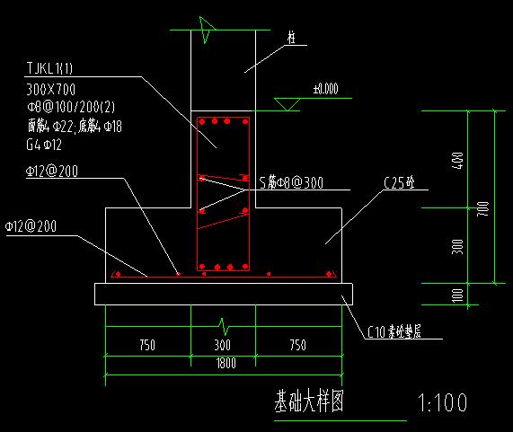

  • 圖中基礎在廣聯達鋼筋算量中應該怎么輸入?

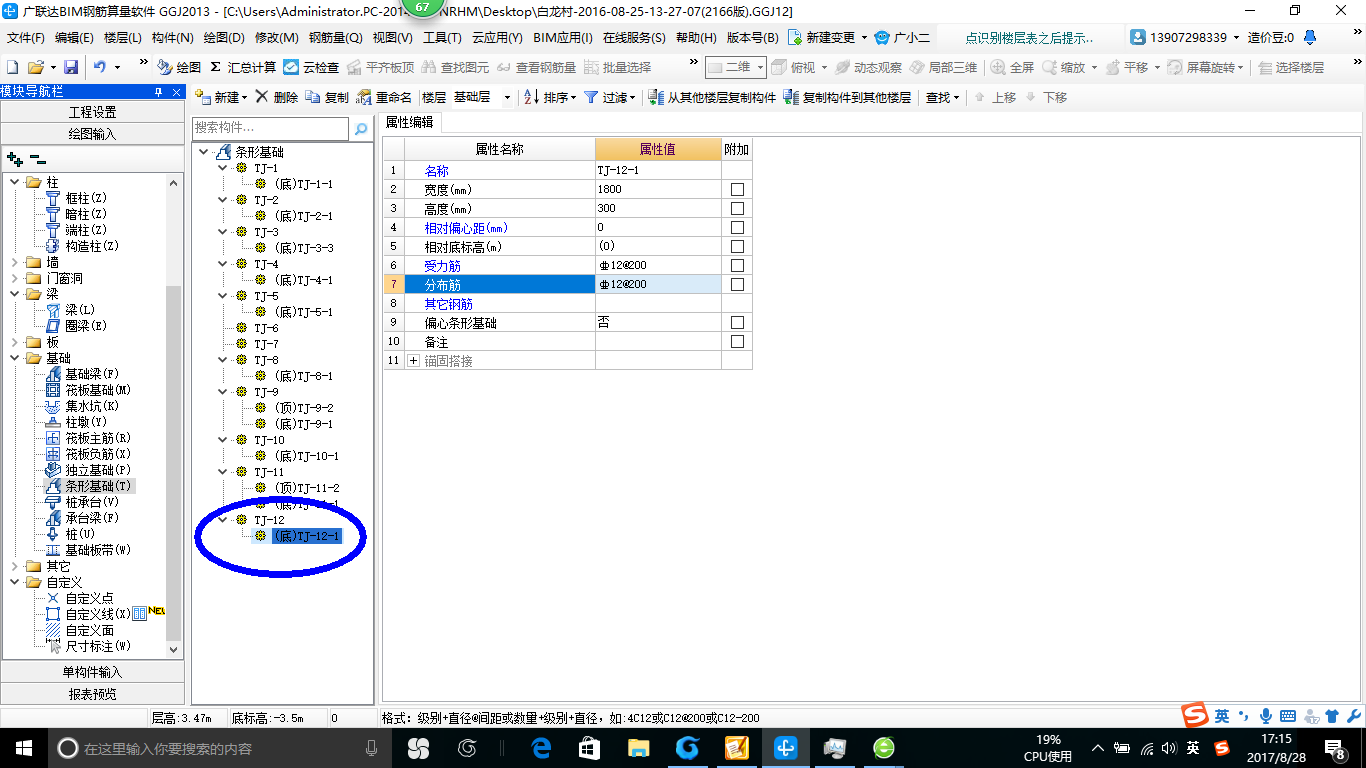

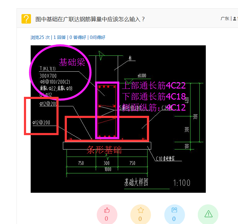

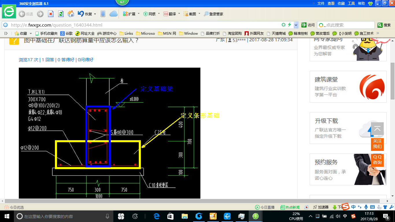

  • 你好:應該分別定義條形基礎和基礎梁處理
