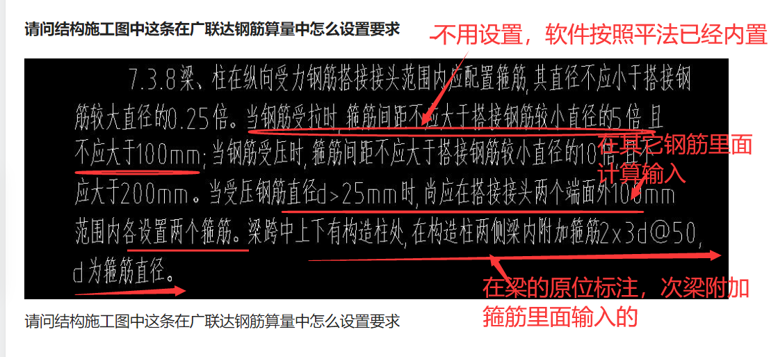

請問結構施工圖中這條在廣聯達鋼筋算量中怎么設置要求

nh 鉆石專家
答題: 134538 被贊: 27790
計算設置里設置,及對應梁的次梁加筋下設置

飛魚 專家
答題: 838 被贊: 173
在梁里面自動生成次梁加筋,二邊一共6根。
