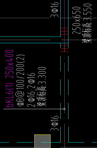

    梁一跨,兩頭截面尺寸不一樣,請問怎么設(shè)置?截面問題

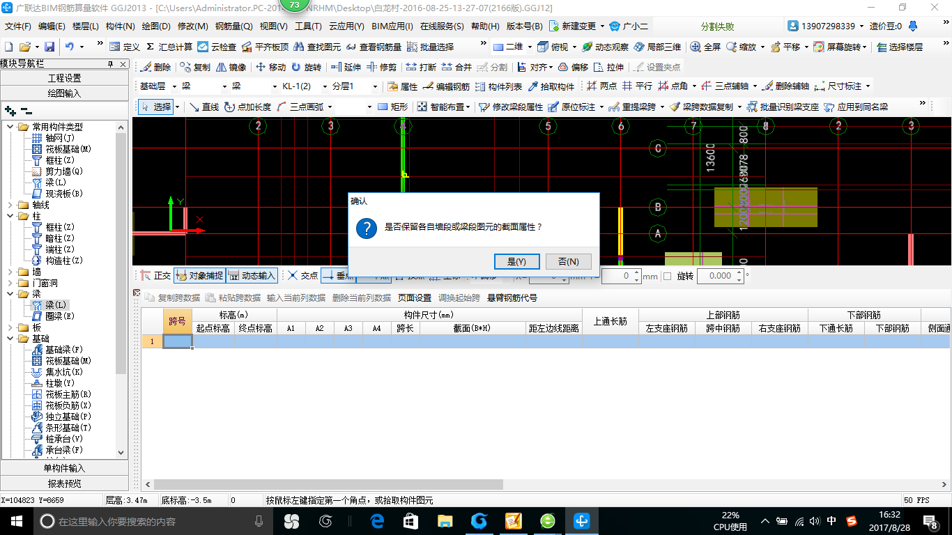

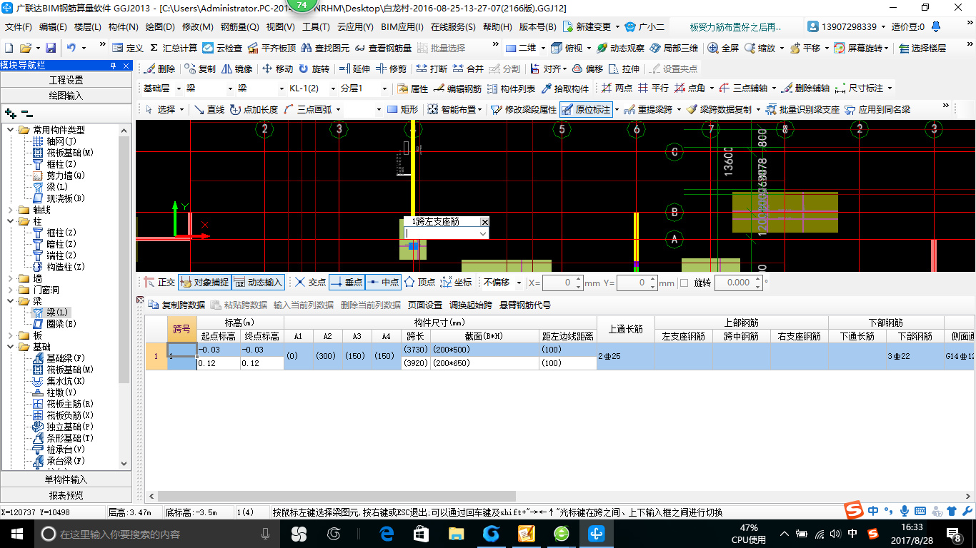

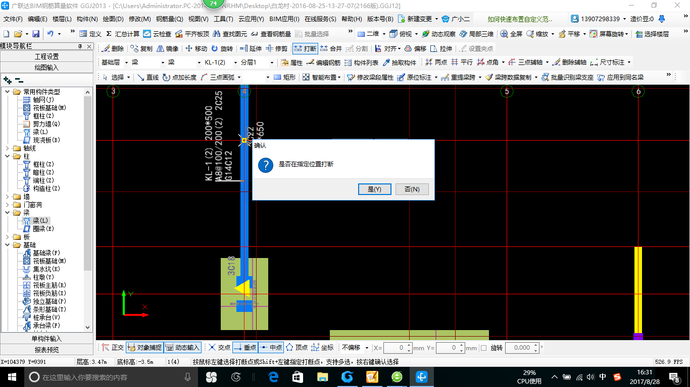

    你好:新建框架梁按照集中標(biāo)注的屬性輸入截面尺寸和配筋,完成后,用直線繪制,然后進(jìn)行原位標(biāo)注,可以按照因為標(biāo)注只是輸入鋼筋,完成后,將需要變截面處打斷,再進(jìn)行原位標(biāo)注,按照圖紙輸入標(biāo)高,截面,完成后將梁進(jìn)行合并。變截面答疑解惑廣聯(lián)達(dá)服務(wù)新干線建筑行業(yè)快速問答平臺-答疑解惑截面問題變截面答疑解惑廣聯(lián)達(dá)服務(wù)新干線

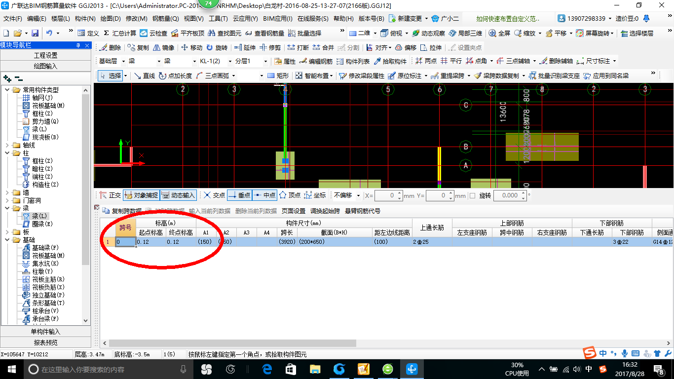

  • 你好:提取梁跨后,在截面中輸入250*650

  • 如果是同跨中有不同的梁截面,這跨梁就要分段布置,按分段進(jìn)行對梁的原位標(biāo)注識別,識別完后點選合并。

  • 梁一跨,兩頭截面尺寸不一樣,可以在原位標(biāo)注里輸入截面尺寸。
