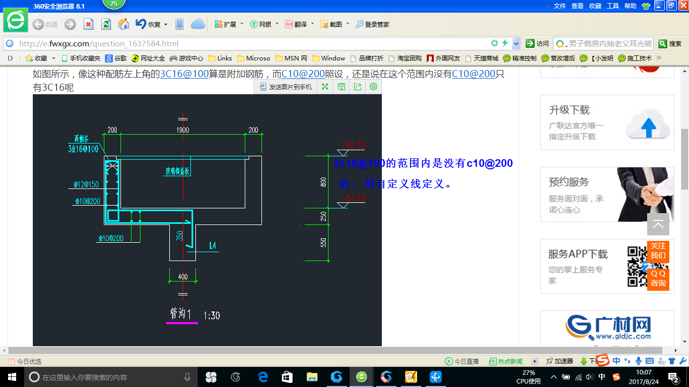

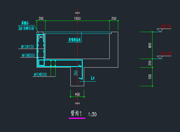

    如圖所示,像這種配筋左上角的3C16@100算是附加鋼筋,而C10@200照設,還是說在這個范圍內沒有C10@200只有3C16呢
    附加鋼筋
    這個范圍內沒有C10@200只有每側3C16

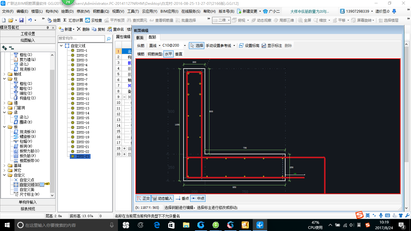

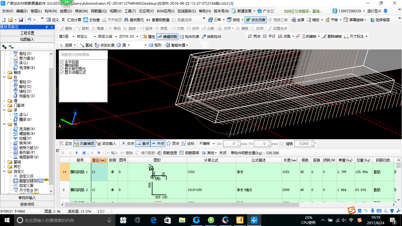

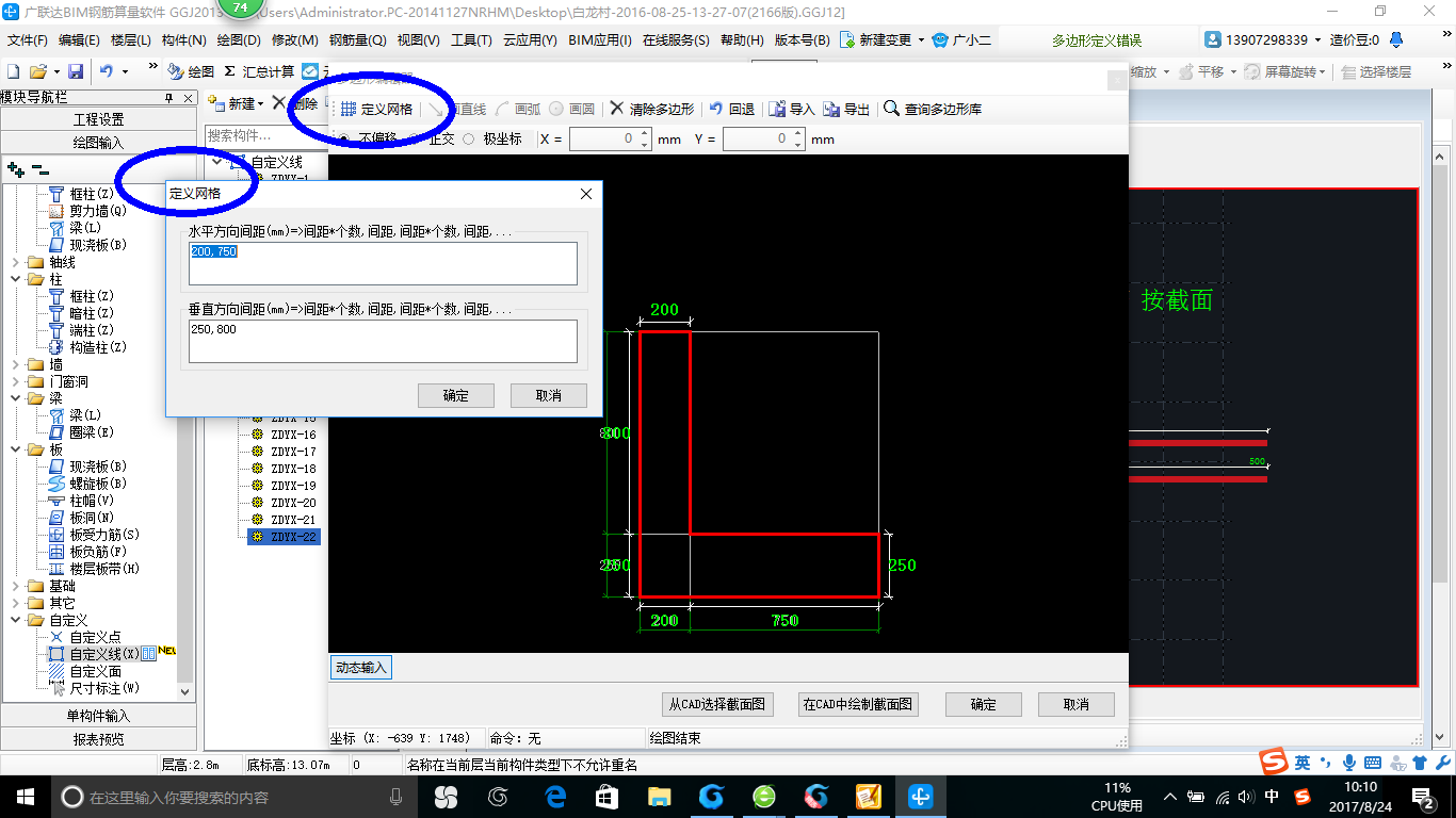

  • 你好:見附圖配筋答疑解惑廣聯達服務新干線建筑行業快速問答平臺-答疑解惑
