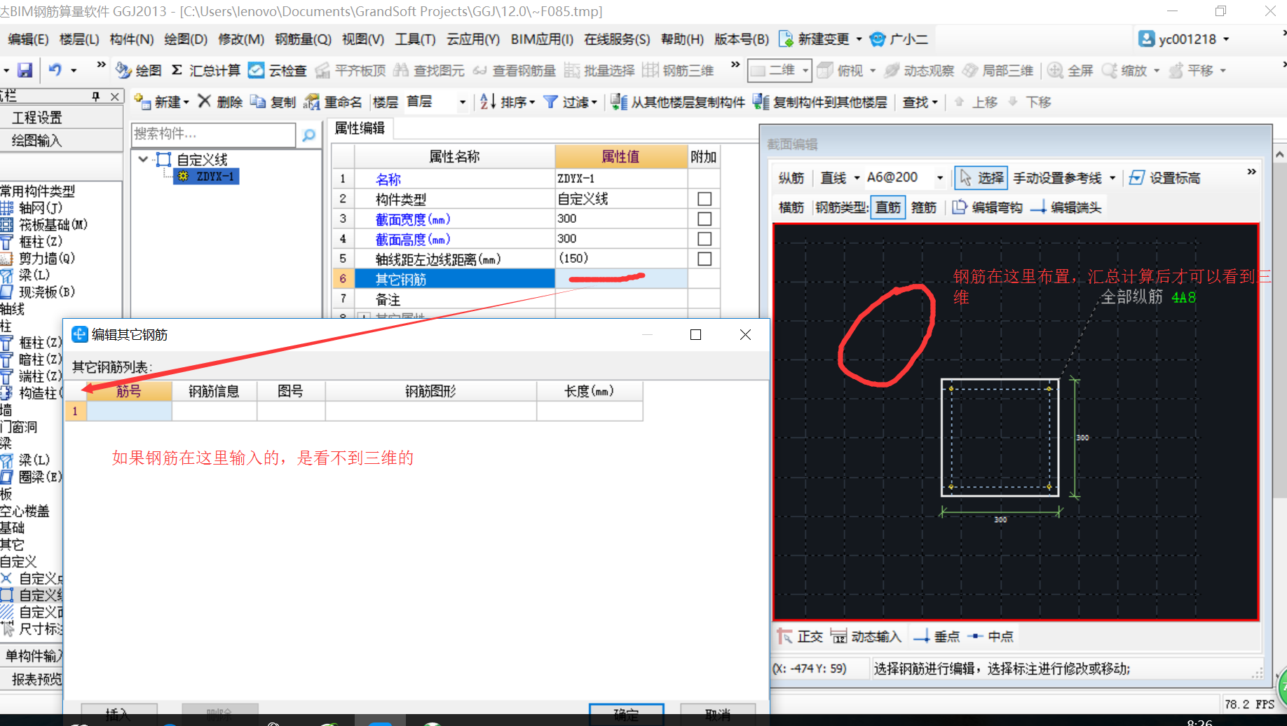

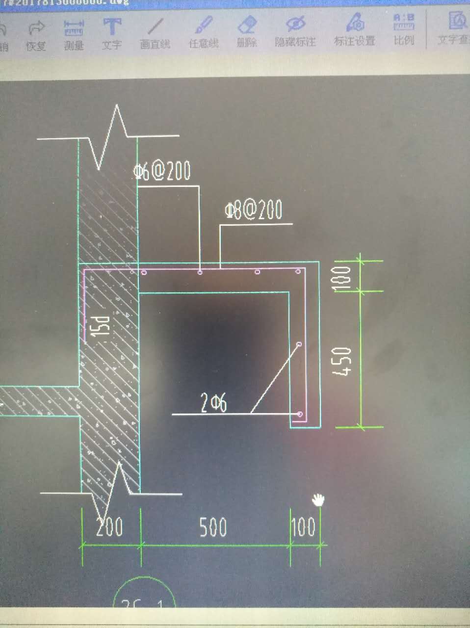

  • 這種鋼筋用什么定義,我用的自定義線定義的,可是看不到鋼筋三維,不曉得鋼筋是不是按間距布置的
    間距

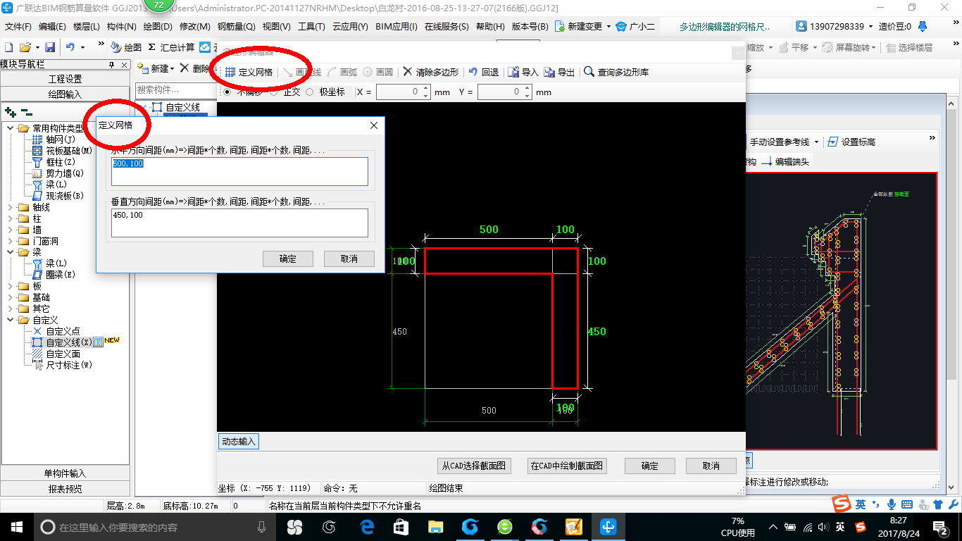

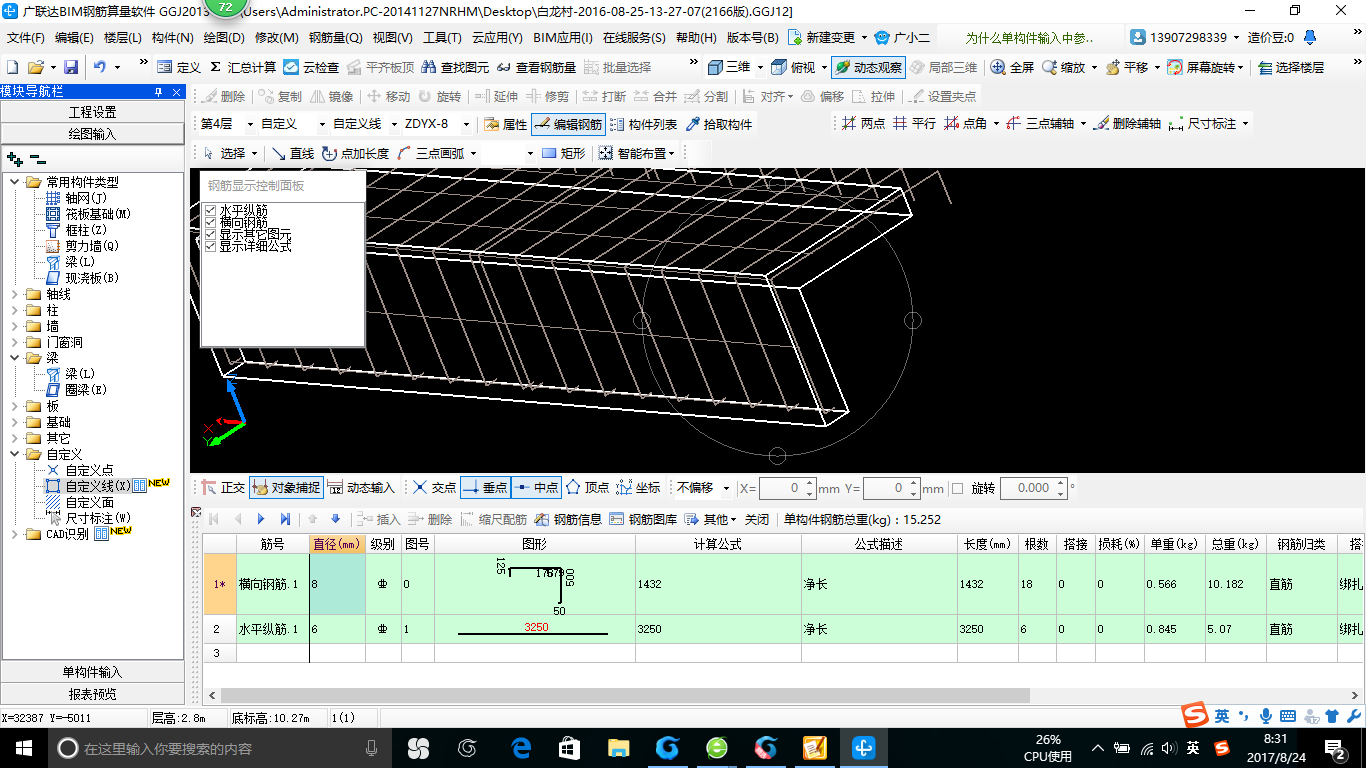

  • 你好:用自定義線布置后,匯總計算一下是可以看到鋼筋三維的,只要你是按間距定義的,軟件就會按間距給計算了,沒有問題的
    2017-08-24 08:24:55
  • 你用的自定義線定義的,但是你的鋼筋是再哪里定義的,會影響你的視圖的鋼筋三維
    2017-08-24 08:28:18
  • 你好:用自定義線定義,鋼筋直接繪制,導入土建算量軟件可以構件轉換。答疑解惑廣聯達服務新干線建筑行業快速問答平臺-答疑解惑
