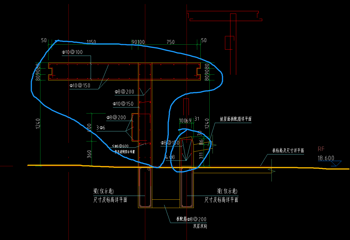

  • 這種頂層以上屋面的到底用什么構件畫鋼筋比較準確又方便呢?2021二合一版軟件
    我看有用欄板的、有說讓可以用挑檐的、有說用圈梁和剪力墻的(這倆都不好布鋼筋呀),之前還試了自定義線,但是一轉換構件鋼筋什么的就都沒了,到底用什么好呢?改來改去好幾遍了唉
    挑檐
  • 用異形欄板還是比較方便的,截面編輯鋼筋比較好編輯
    2020-08-24 14:25:17
  • 板面反起用剪力墻或欄板定義,垂直鋼筋或U型鋼筋在屬性的其他鋼筋里編輯,水平的用板定義布置。
    2020-08-24 14:25:27
  • 用異形挑檐試試
    2020-08-24 14:26:42
