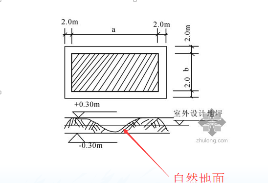

    見圖1
    1.按理論上理解:是不是把±30公分以內(nèi)凸出的地方往凹的地方填,都以室外設(shè)計(jì)標(biāo)高為平整場地完成后的標(biāo)準(zhǔn),當(dāng)把自然地面都平整到室外設(shè)計(jì)標(biāo)高后,還有土方多余,就棄土,不夠再取土。我指的是按照規(guī)則理論的理解,不是指現(xiàn)場各種省錢的實(shí)際做法,不知道理論是不是這樣的
    2.如果超過室外設(shè)計(jì)地方30公分以外的土方怎么辦?

    1、是的,平整場地就是設(shè)計(jì)室外標(biāo)高正負(fù)30CM的挖填運(yùn)。2、如果超過了,就不再計(jì)算平整場地的量的。就是按豎向布置計(jì)算了,高的按山坡切土,低的就直接按挖土方了。
    2017-08-22 23:08:05
  • 答:各地對此規(guī)定不一,有的規(guī)定要豎向挖方可不計(jì)場平,有的規(guī)定必須計(jì),從施工來看,場平并非非要進(jìn)行的(不是說大臨生活辦公區(qū))。超過場平深度的是挖方。
