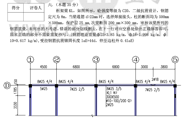

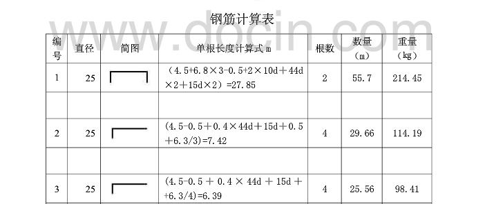

    如圖所示,2式中為什么要乘一個0.4,而1式中沒有?(在什么情況下要乘0.4)3式是不是少了加了0.5?初學者請高手指教!算量鋼筋算
  • 答:0.4是依據梁端彎錨即0.4lae+15d來的。
    2017-08-21 16:55:05
  • 答:梁邊支座彎錨都是0.4lae+15d的,0.5米是柱子的尺寸,沒有少加0.5,是柱中到柱中,柱子截面相等就這一個柱子的尺寸就是凈跨長度了。
