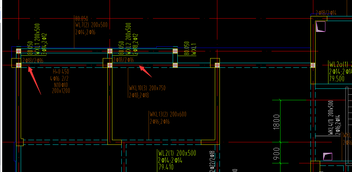

  • 梁號一樣的梁的原位標注是不是也要一樣

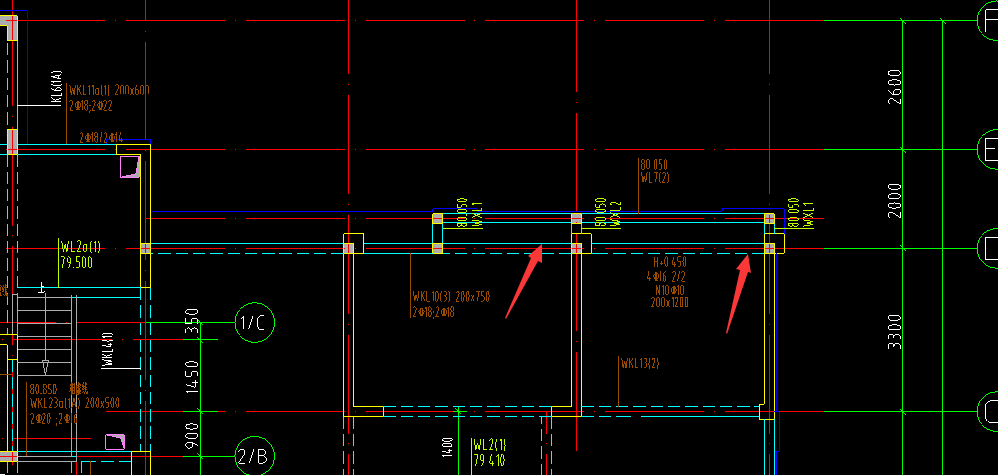

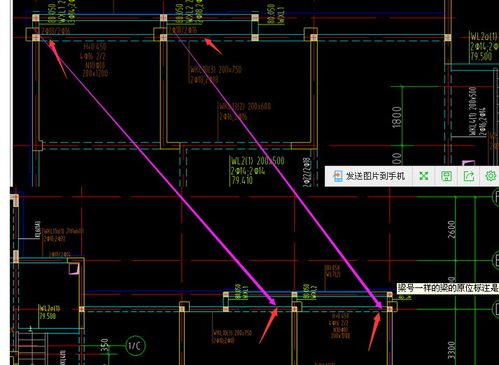

    不知道是不是自己記錯了,鋼筋平方是否有說到,梁號一樣的原位標注也一樣。如圖,這兩根梁都是WKL10(3),一根梁有端支座鋼筋的原位標注,另一根就沒有。我是按照圖紙的標示來識別,還是按兩根梁都要端支座來處理?兩根梁鋼筋的原位標注
    是一樣的
    您這個是可以鏡像的
    不是應用到相同名稱梁,是要鏡像的
    2017-08-18 17:49:31
  • 你好:同一梁號,支座筋不是全部標注時還要看對應的位置
    2017-08-18 17:49:47
  • 你好:同名稱的梁,原位標注是一樣的。
