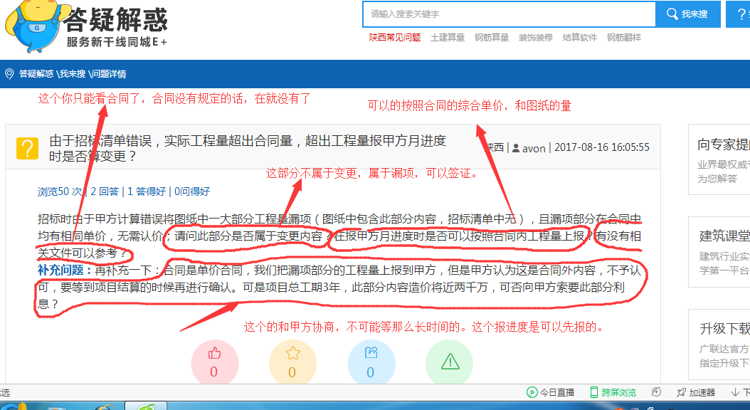

  • 由于招標清單錯誤,實際工程量超出合同量,超出工程量報甲方月進度時是否算變更?
    招標時由于甲方計算錯誤將圖紙中一大部分工程量漏項(圖紙中包含此部分內容,招標清單中無),且漏項部分在合同中均有相同單價,無需認價;請問此部分是否屬于變更內容?在報甲方月進度時是否可以按照合同內工程量上報?有沒有相關文件可以參考?
    補充問題:再補充一下:合同是單價合同,我們把漏項部分的工程量上報到甲方,但是甲方認為這是合同外內容,不予認可,要等到項目結算的時候再進行確認。可是項目總工期3年,此部分內容造價將近兩千萬,可否向甲方索要此部分利息?

  • 主要看合同是如何約定的,需要雙方協商解決,不是技術問題。應該可以增補項目,在進度中補報。

  • 看哈下圖出工程量
