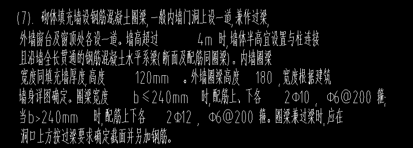

    圈梁的標高多高?過梁那塊的下部鋼筋要增加嗎修改鋼筋信息
    補充問題:那過梁那塊的鋼筋需要另外設置嗎?或者先畫成圈梁再打斷,在需要畫過梁的地方重新修改鋼筋信息??

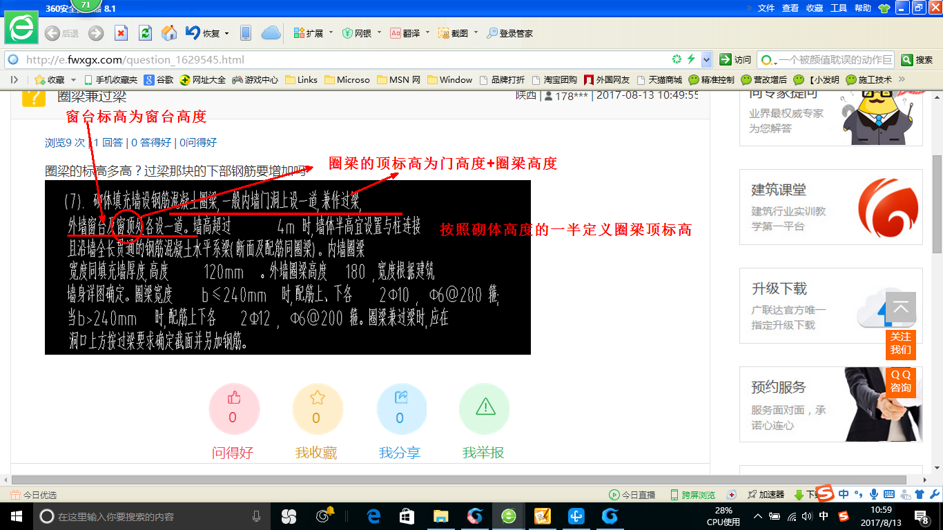

  • 圈梁的標高多高  按照設計說明 確定呀,你這里的 說明 是 內墻門洞的上方,就是 內墻門洞的標高呀。過梁那塊的下部鋼筋要增加 按照說明中 的鋼筋 信息配置鋼筋即可。
    2017-08-13 10:55:55
  • 你好:見附圖圈梁兼過梁
    2017-08-13 11:03:15
