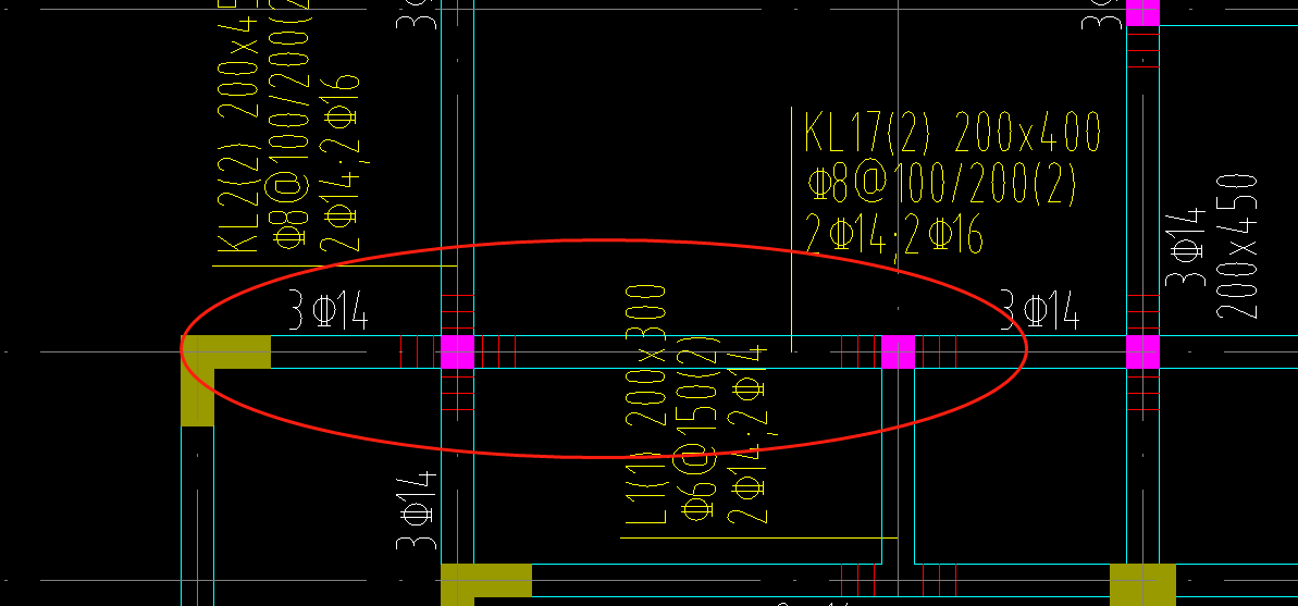

    像圈里的附加箍筋,無法生成,而且一跨有兩處,我是不是可以直接原位標注里輸入12c8?
    可以輸入6/6就行了
