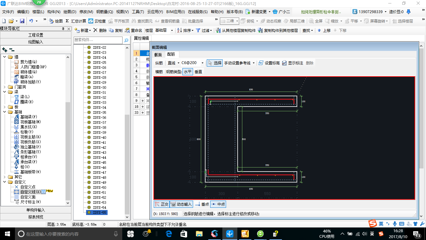

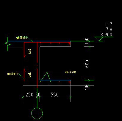

  • 請問這個挑檐板如果我用單構(gòu)件輸入的辦法把鋼筋抽出來,我會遇到下面這些問題
    1.下部鋼筋的長度是多少?850嗎?
    2.下部鋼筋的彎折長度是多少呢?
    3.縱筋的長度是多少呢?
    單構(gòu)件

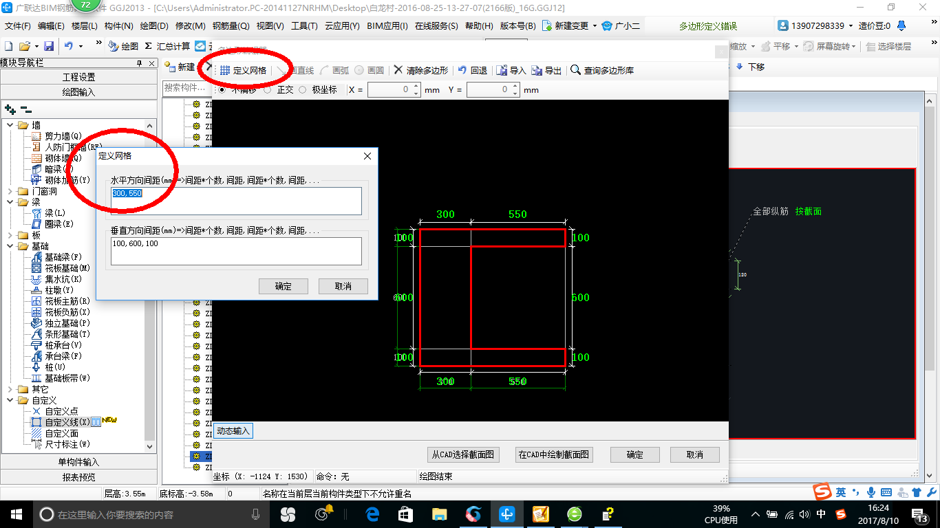

  • 1、下部分布鋼筋是850-挑檐保護層-梁保護層;2、彎折長度根據(jù)混凝土標(biāo)號和抗震等級查表計算長度;3、自定義線中縱筋你只要布置到自定義線的截面中就行了,圖形你繪制到哪,它就計算到哪

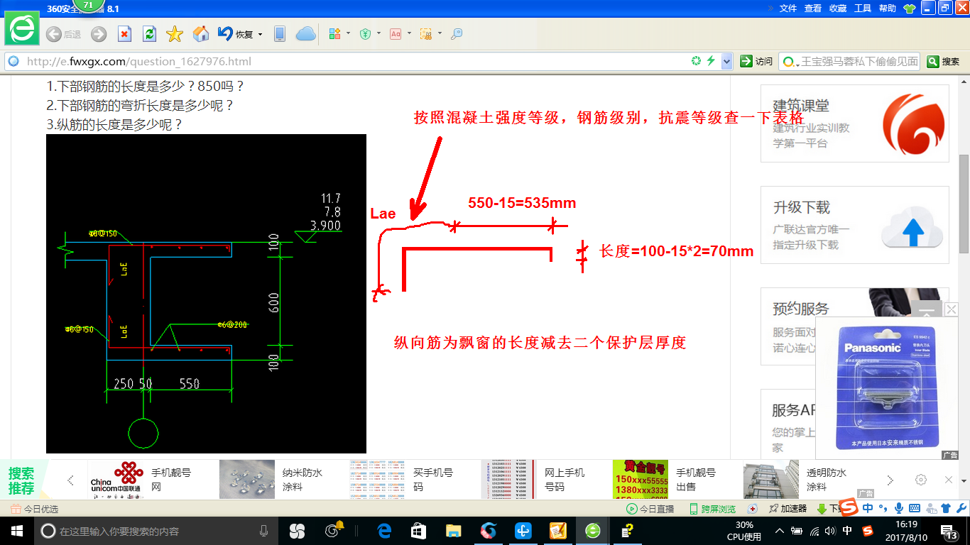

  • 你好:見附圖挑檐板
    2017-08-10 16:23:46
  • 1、分布筋長度是梁外側(cè)鋼筋長度-保護層+彎折長度+錨固長度(具體工程具體數(shù)據(jù))。
    2、上下鋼筋長度一樣,彎折長度通常可以按照板厚-兩倍保護層計算。(70)
    3、縱筋長度按圖計算。(注:構(gòu)建長度-保護層*2+彎折*2)

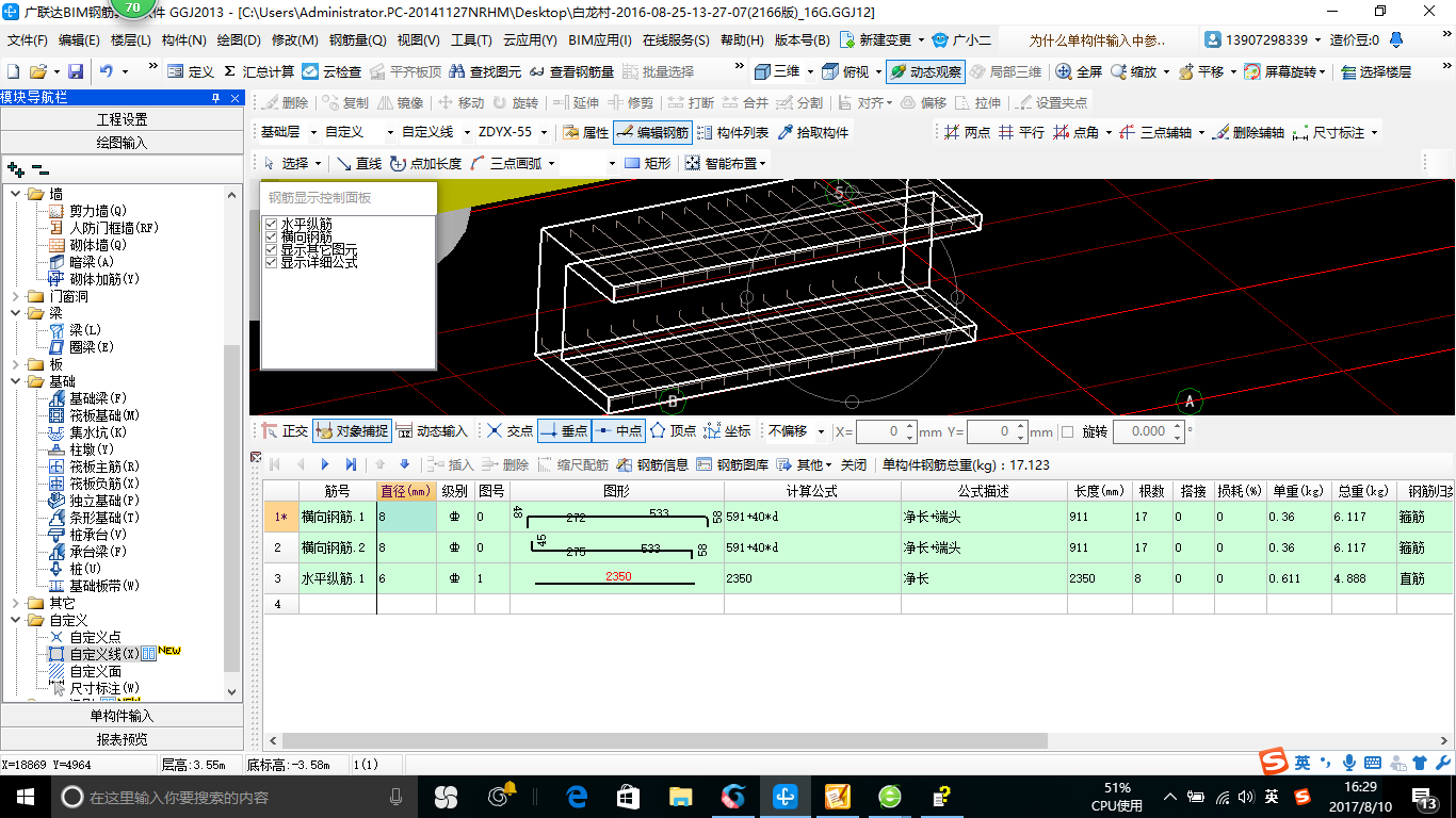

  • 你好:用自定義線定義,鋼筋直接繪制,導(dǎo)入土建算量軟件可以構(gòu)件轉(zhuǎn)換。答疑解惑廣聯(lián)達(dá)服務(wù)新干線建筑行業(yè)快速問答平臺-答疑解惑
