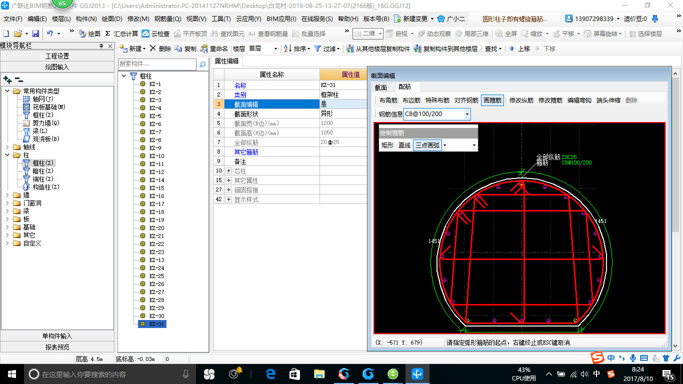

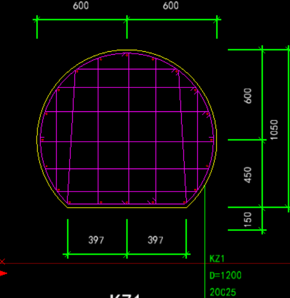

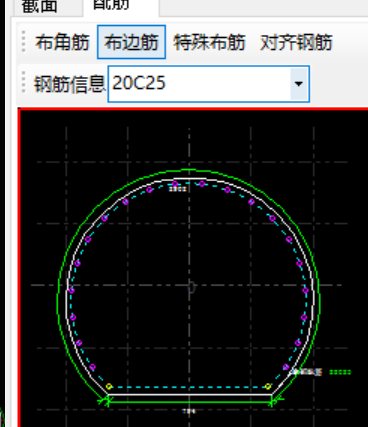

    請問此異形框柱,全部縱筋為20C25,為何布置邊筋時只能布置一條線,不能兩條線都布置?只能布置框柱

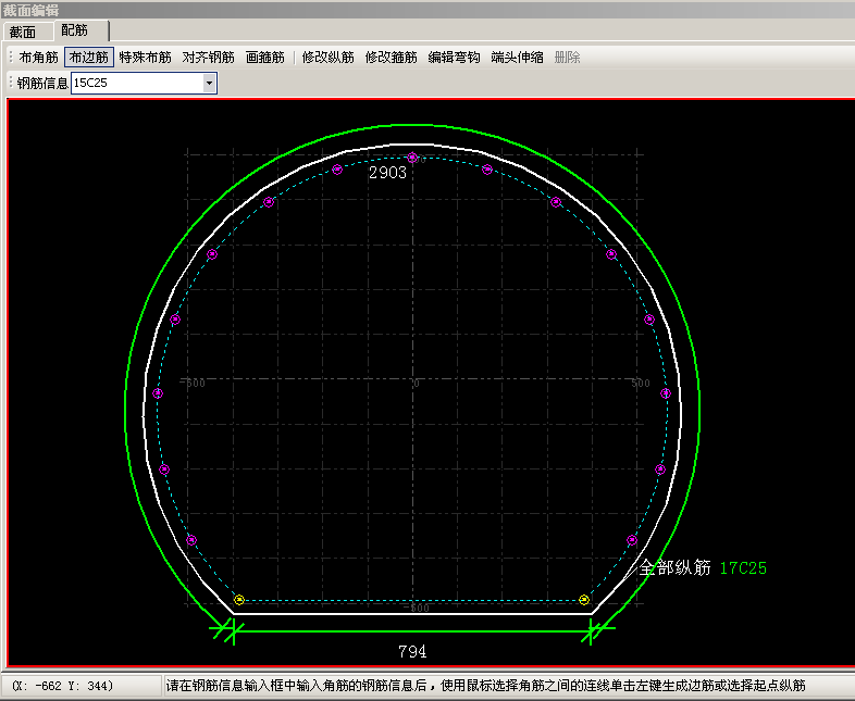

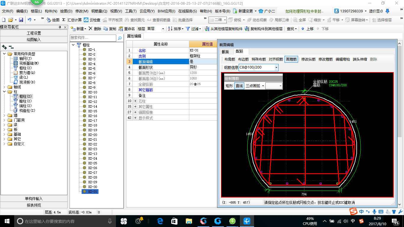

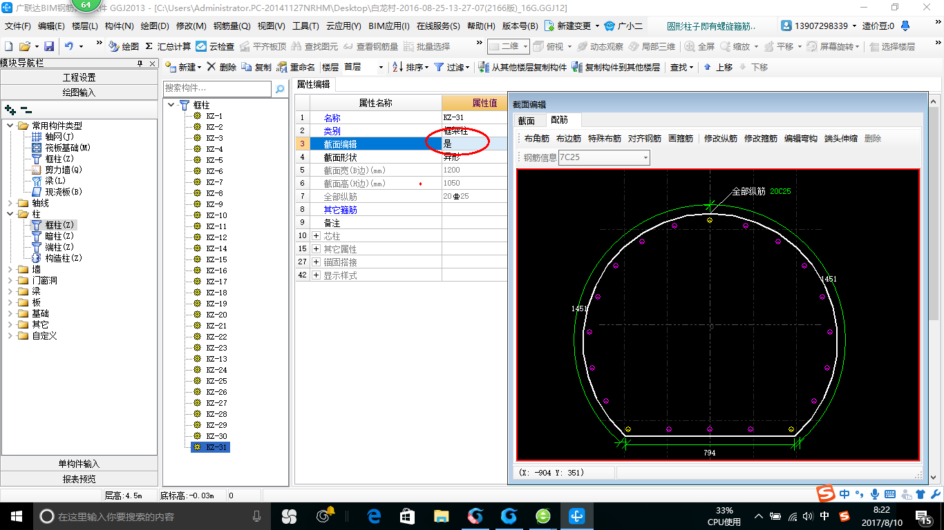

    補充問題:謝謝各位的幫忙,在截面編輯點擊否之后,輸入20c25,但是再點擊是之后會自動跳轉為16c25,刪除自動布置的鋼筋后,先布置直線的鋼筋,如下圖一,再布置弧線的鋼筋,如圖二,之前布置的直線鋼筋就沒有了,請問這個怎么解決呢答疑解惑廣聯達服務新干線
  • 刪除掉自動布置的,手工布置邊、角的那些縱向鋼筋,布置成和圖紙一樣的。
    2017-08-09 23:08:07

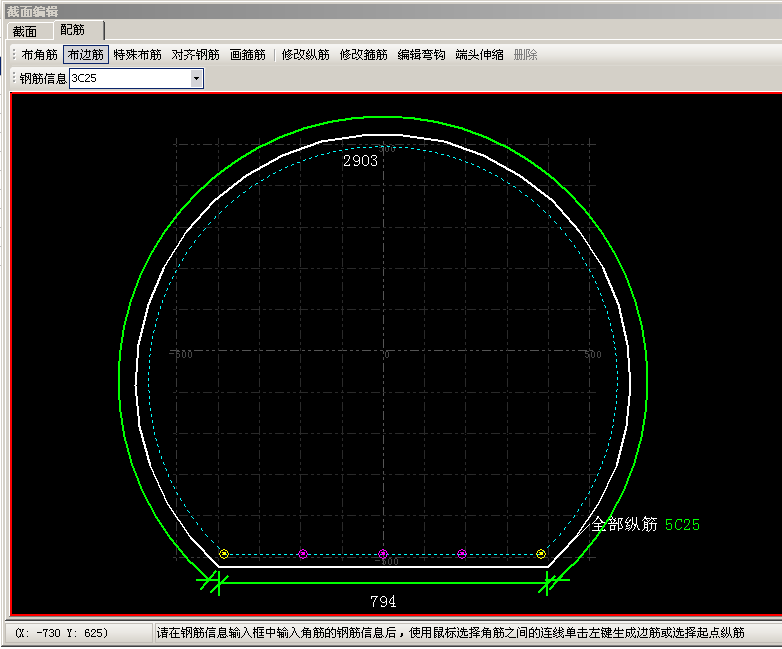

  • 先布置下面直線的5C25,再點弧邊邊筋布置余下的15C25.
    2017-08-09 23:22:47
  • 請問此異形框柱,全部縱筋為20C25,為何布置邊筋時只能布置一條線,不能兩條線都布置?
    軟件中默認的布置邊筋就是每次布置一個邊的,選擇一個邊布置一個邊.所以不會一次兩條線都布置.

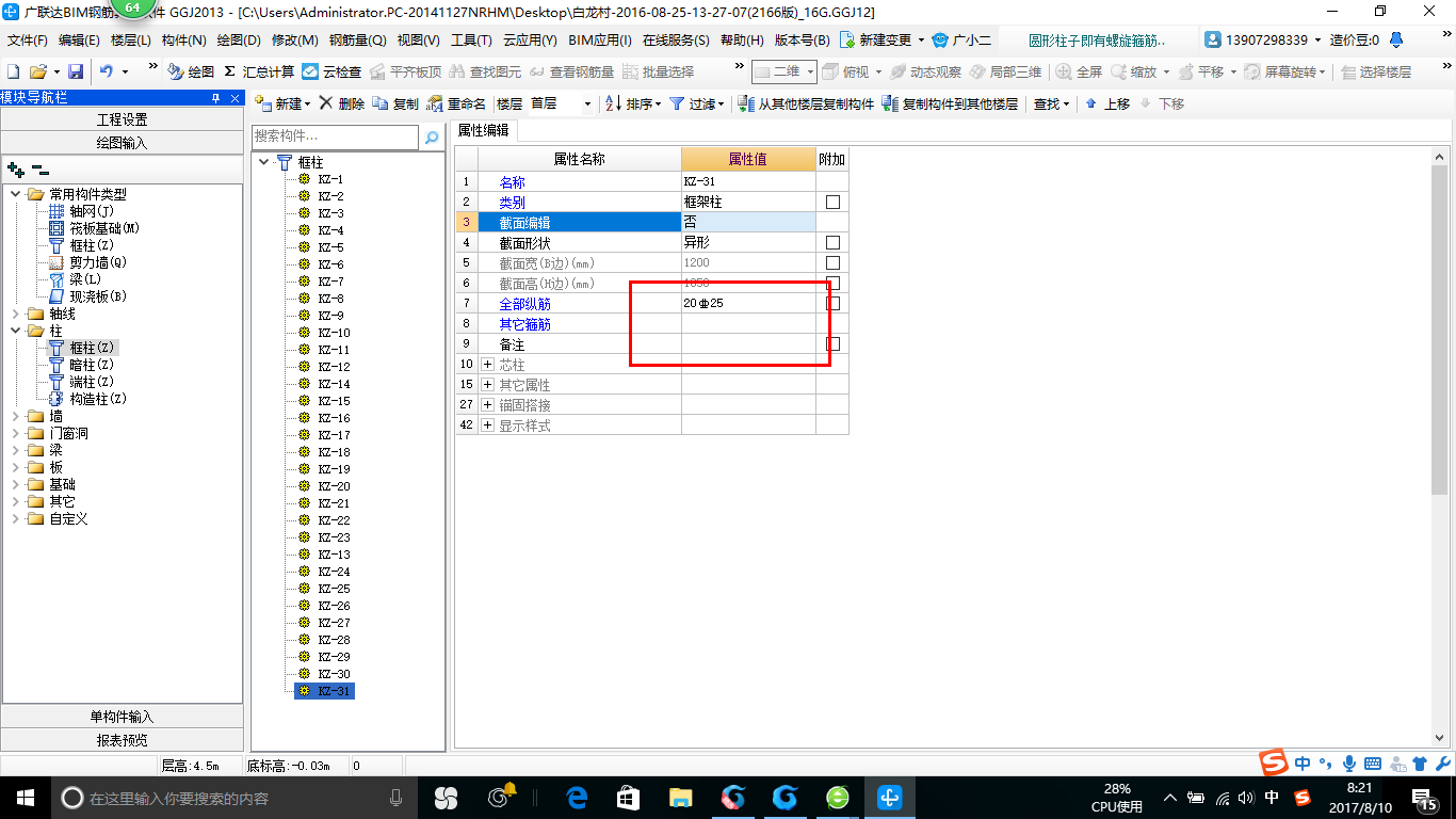

  • 你好:定義完成截面后,在屬性中將截面編輯更改為“否”,在全部縱筋中輸入20c25,然后將截面編輯更改為“是”,按照圖紙畫箍筋。建筑行業快速問答平臺-答疑解惑只能布置框柱
