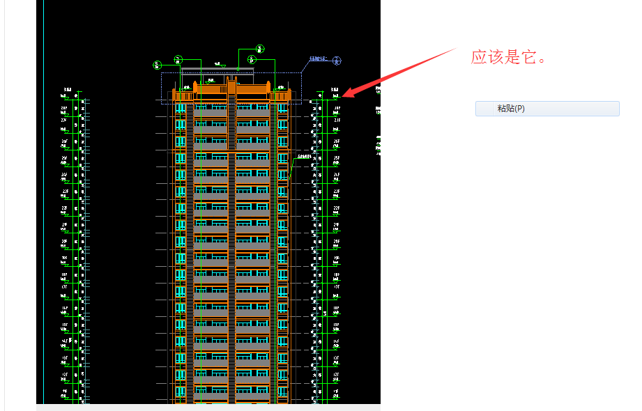

  • 檐高怎么確定?
    檐高怎么確定? 檐高檐答疑解惑

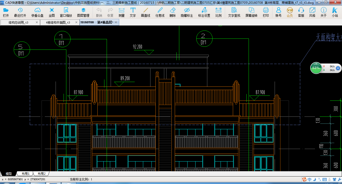

    你的檐高為87.9-女兒墻高度+室內(nèi)外高差就可以
    不過軟件中在此處你填寫87或80等數(shù)值都是一樣的

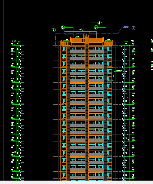

  • 答:截圖看不清楚,可查看標(biāo)高表或屋頂結(jié)構(gòu)圖,用屋頂標(biāo)高加室外設(shè)計地面高度就是檐高。

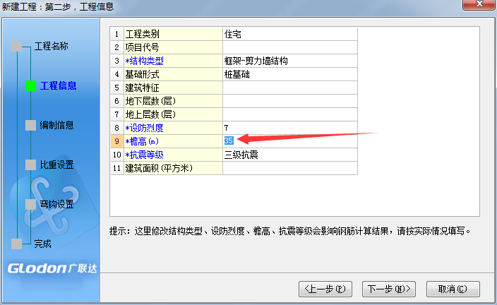

  • 答:檐高就是屋檐的標(biāo)高加上室外設(shè)計地平的高度。檐高在建完工程之后也可以修改。
    2017-08-02 14:15:07
  • 檐高就是屋面板(大屋面)的高度+室內(nèi)外高差
