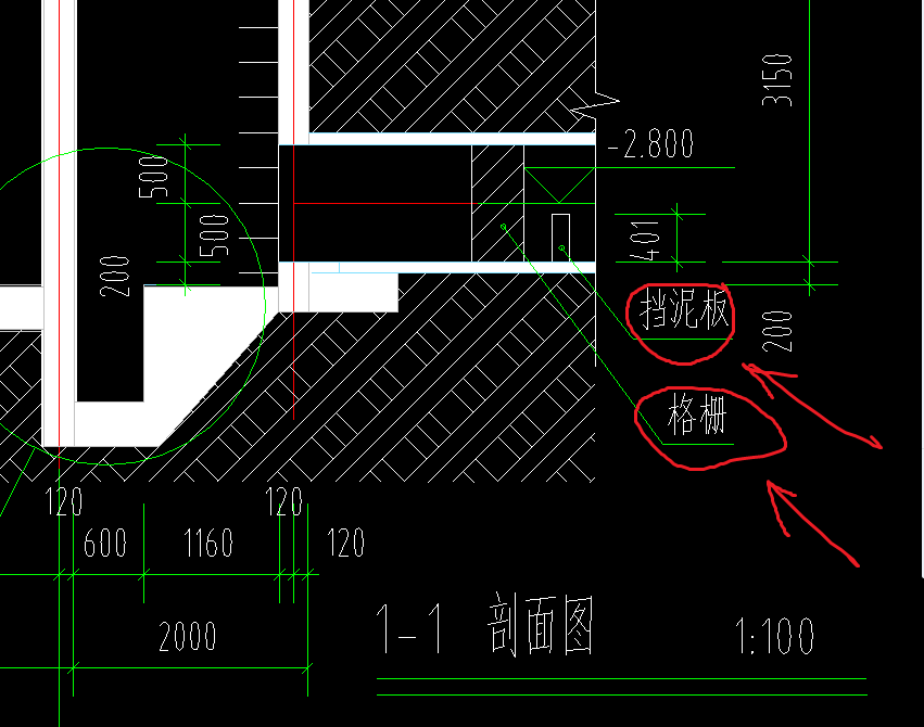

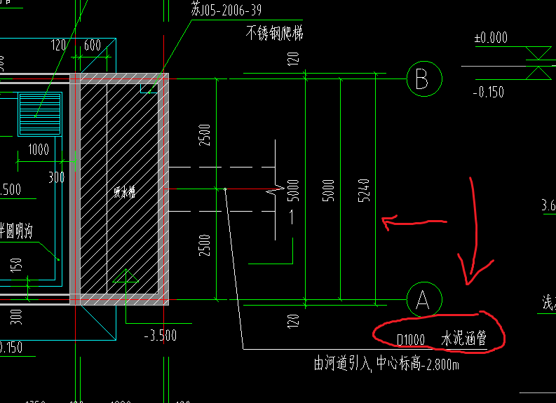

  • 關于D1000水泥涵管、擋泥板、格柵,如圖所示,請教幾個問題
    問題:
    1、D1000是管外徑嗎?
    2、開挖是從室外地面挖至-3.4M大概嗎?
    3、水泥涵管一頭通至河道里,那么涵管通到吸水槽的位置是哪里呢?(擋泥板處還是爬梯邊上還是?)
    4、如果管子到吸水槽里面了,那么和格柵和擋泥板不是重疊了嗎?那怎么進去呢
    外徑重疊
    1、D1000是管外徑嗎?
         是
        差不多管涵的位置是這個深度,水槽還要更深一些的
         是直接通到砂水槽的
          格柵和擋泥板應該是放在管涵里面的
