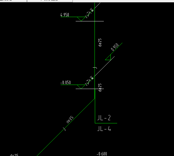

    角閥的工程量是不是只需要計算從給水立管剛引出來的水平管處的那一個角閥?管剛立管

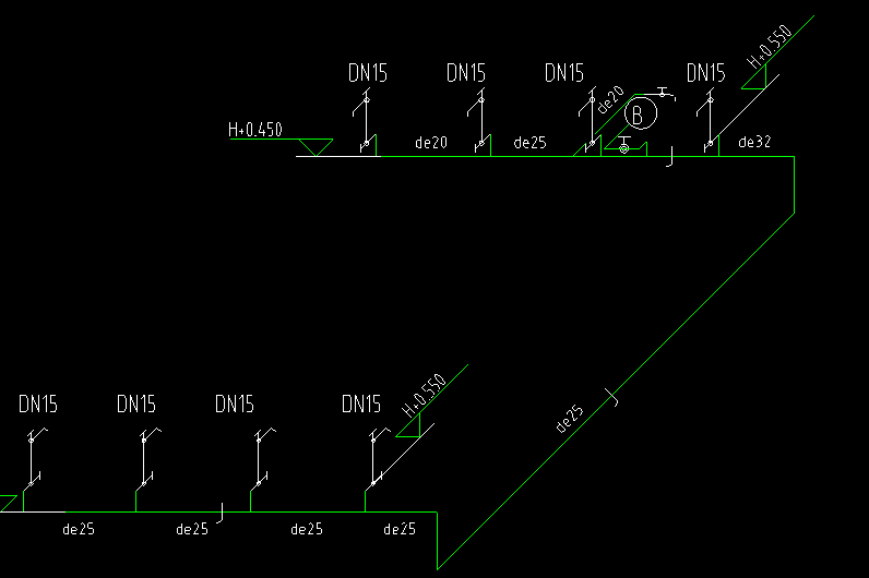

    補充問題:那請問第一張圖中角閥前面的止回閥需不需要計算?
    你好圖紙上面顯示的是截止閥跟止回閥,這兩個需要單獨計算的,角閥一般的連接衛生潔具的閥門,這個包含在衛生潔具里面了不用單獨考慮了。

  •     角閥的工程量應該是只需要計算從給水立管剛引出來的水平管處的那一個角閥的。
    2017-07-31 09:42:08
  • 角閥的工程量是只需要計算從給水立管剛引出來的水平管處的那一個角閥(那個一般是截止閥,不是角閥),第一張圖中角閥前面的止回閥需要計算
    2017-07-31 09:55:30
  •  角閥的工程量應該是只需要計算從給水立管剛引出來的水平管處的那一個角閥的,其余的應該是不用的,你參考一下,問問周圍做過的預算員
