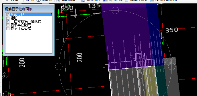

  • 變截面暗柱(側邊現場50mm),上下層鋼筋一致,臨層采用設置插筋?

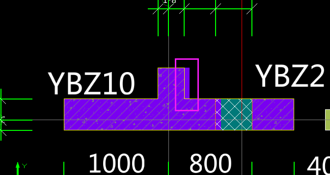

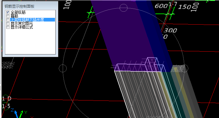

    如圖,暗柱上下層變截面,側邊相差50mm,上下層鋼筋直徑跟條數完全一致,鋼筋算量計算結果為本層鋼筋采用錨固,上面一層采用插筋,這樣計算結果有誤吧?如何改正?(補充問題:上下鋼筋很大一部分位置跟直徑是一致的,現場施工也是采用伸出樓面,而不是本層樓面錨固上一層采用插筋這種形式,稍微變下界面,所有的鋼筋就全部采用本層錨固上層采用插筋,這合理?設置插筋算量答疑解惑廣聯達服務新干線
  • 上下鋼筋很大一部分位置跟直徑是一致的,現場施工也是采用伸出樓面,而不是本層樓面錨固上一層采用插筋這種形式,稍微變下界面,所有的鋼筋就全部采用本層錨固上層采用插筋,這合理的,也只能這樣設置。

  • 如果這樣的情況存在得比較多,這還能說合理?
