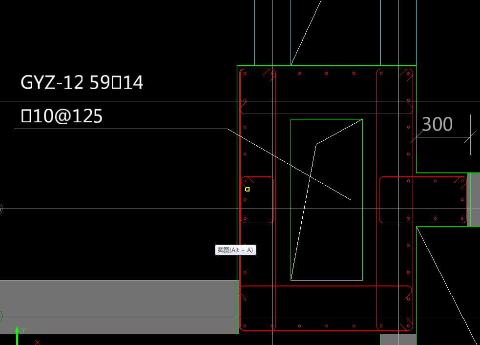

  • 請問這種柱應該怎么定義,如果定義成墻,他的鋼筋信息應該怎么輸入

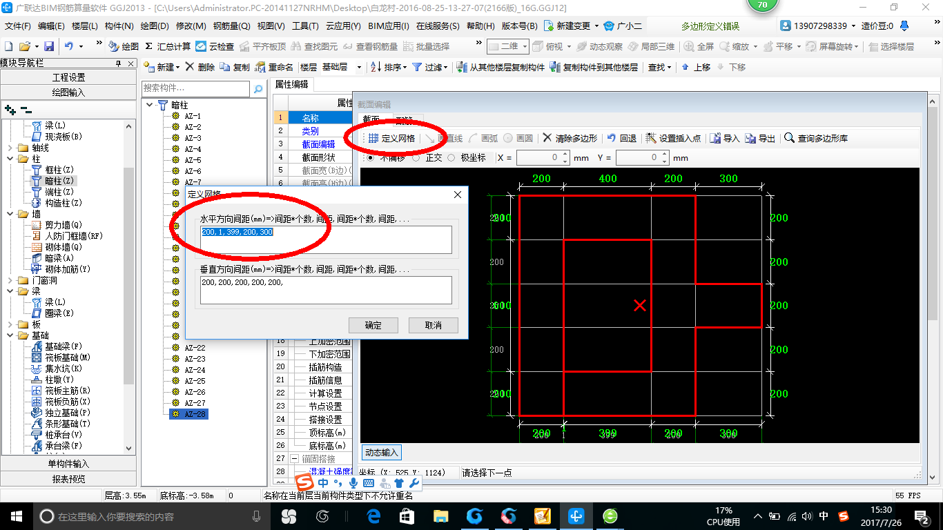

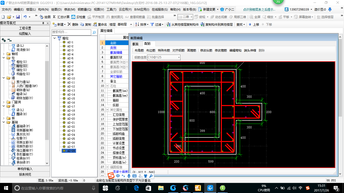

  • 你好:定義暗柱,新建異形暗柱,按照圖紙定義網格,繪制截面,完成后按照圖紙配筋和箍筋。答疑解惑廣聯達服務新干線遼寧省建筑行業快速問答平臺-答疑解惑鋼筋信息
