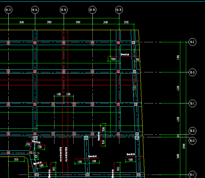

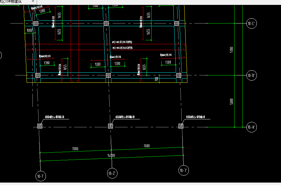

  • 老師這里有個正交軸網(wǎng)和一個有角度2.3°的軸網(wǎng),我怎么建立呢,求解
    麻煩您了,正交軸網(wǎng)

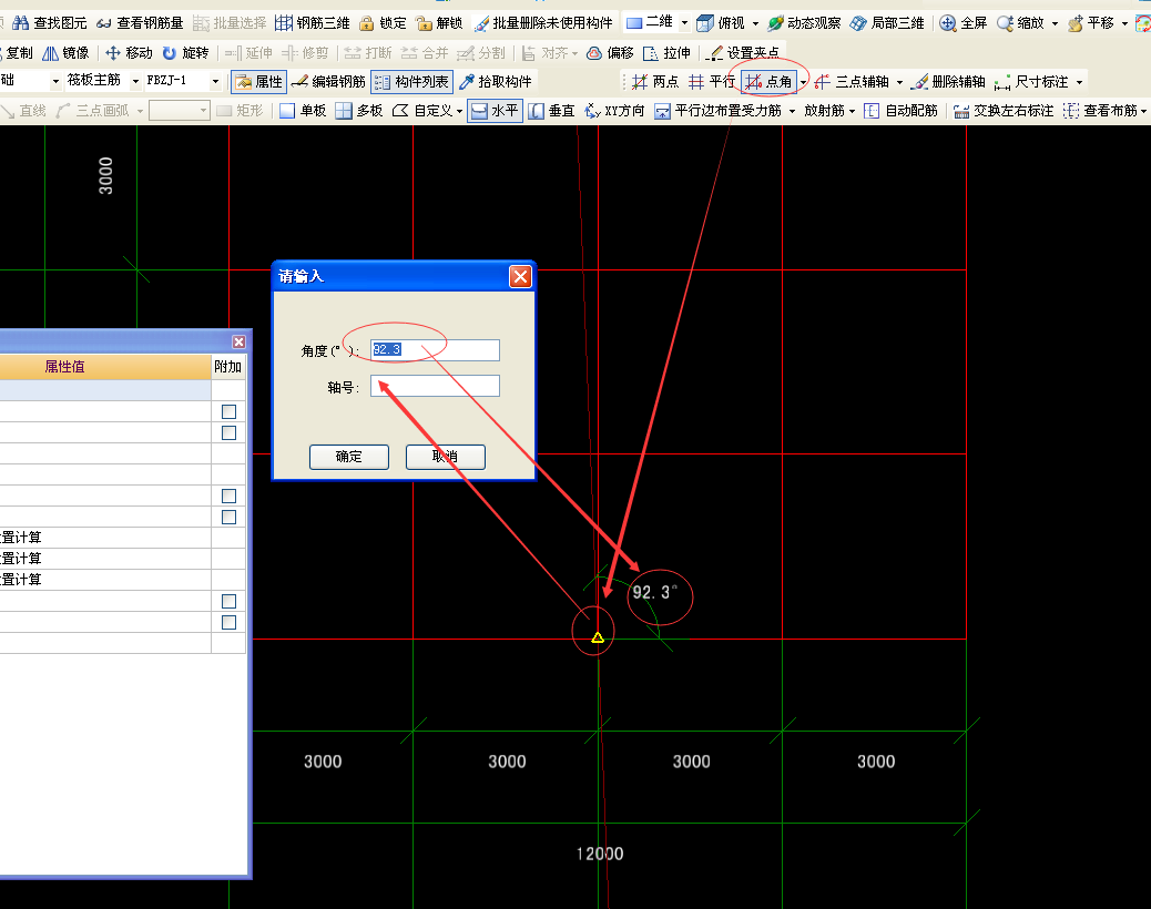

  • 這只能是先定義矩形的軸網(wǎng),然后再用輔助窩內(nèi)網(wǎng)布置斜(及有角度)的輔助軸網(wǎng)。
    2017-07-20 11:31:18
  • 有角度的軸網(wǎng)是XY向的角度,還是這個軸網(wǎng)與正交軸網(wǎng)的角度,如果是兩個軸網(wǎng)的角度,指定插入點旋轉(zhuǎn)角度應(yīng)該可以解決
    2017-07-20 11:35:40
  •     你有電子版的圖紙,把CAD圖導(dǎo)入算量軟件,直接識別軸網(wǎng)就可以了,很簡單,不用搞的那復(fù)雜。
