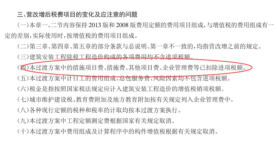

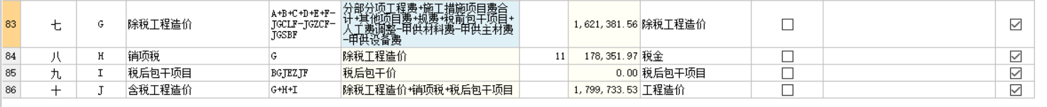

    如題:暫列金額與專業(yè)工程暫估價是否計銷項稅與進項稅,再編制攔標價時,銷項稅H,是以除稅工程造價G為基數(shù)的,如果其他項目C不計銷項稅的話,是否需要把其他項目C從G中扣除,直接匯總入含稅工程造價?暫列金額
    按過渡方案中說明,暫列金額與專業(yè)工程暫估價是均要扣進項稅專業(yè)工程暫估價
    2017-07-19 22:57:37
  • 直接匯入含稅造價
