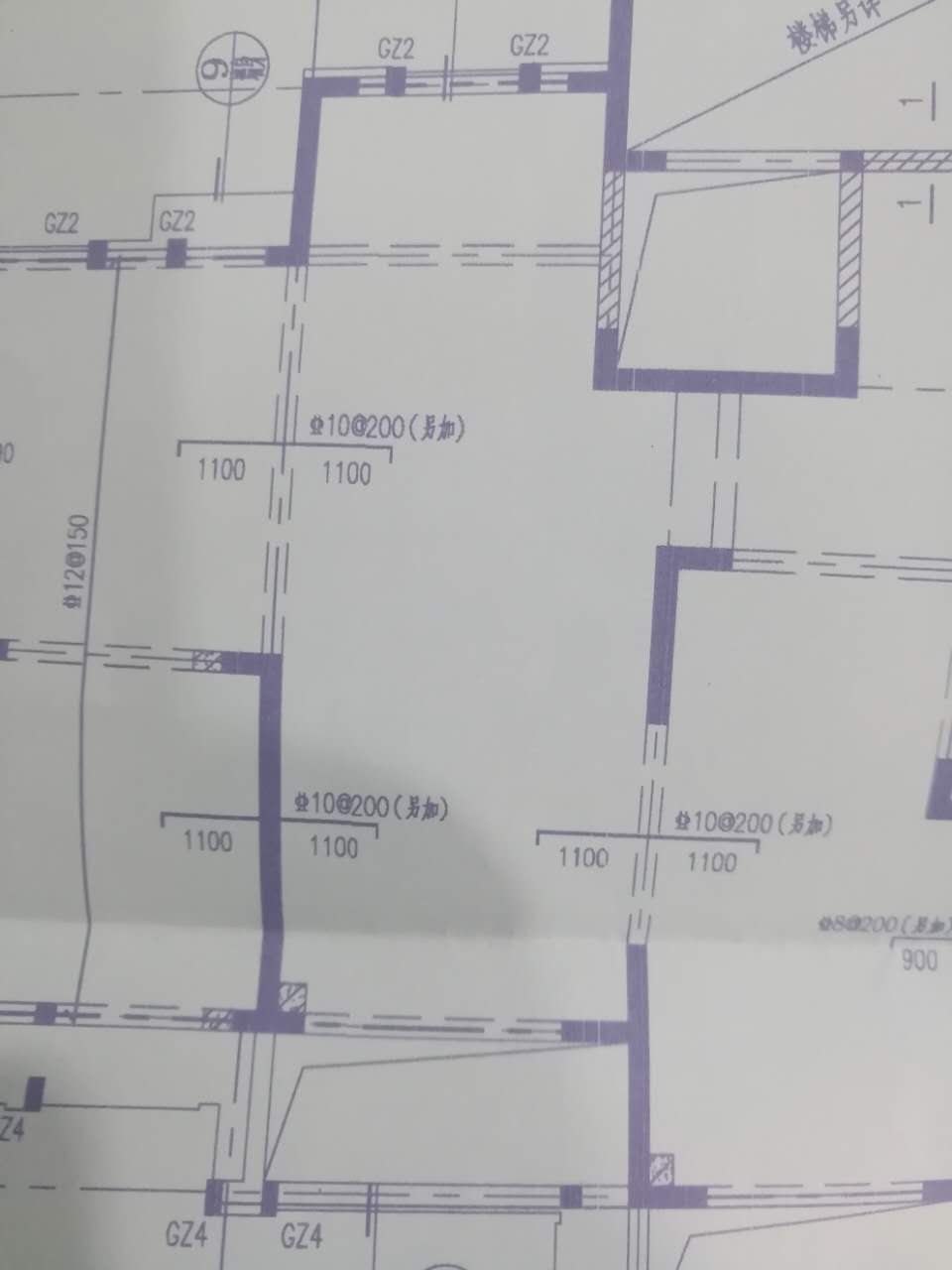

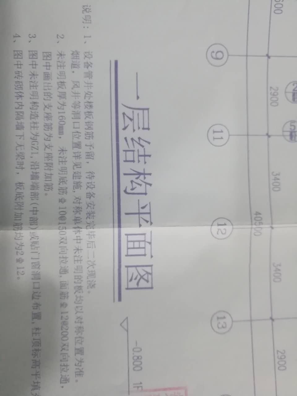

        拉通面筋如圖,說明中未注明面筋骨12的間距200雙向拉通。圖中又有10個的間距200為另加,什么意思。?答疑解惑廣聯(lián)達服務(wù)新干線

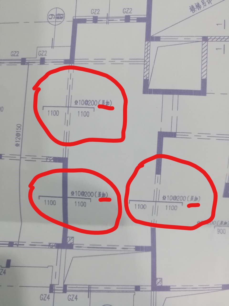

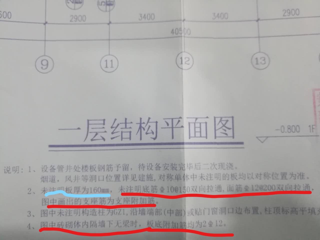

    你好:圖中標注的是三級鋼筋,直徑10的負筋屬于附加的鋼筋,板面有了雙向通長布置的網(wǎng)片鋼筋了

  • 圖中又有10個的間距200另加為板面附加筋。與面筋12@200間隔布置。

  • 怎么截圖是會這樣的放置,看起來很困難吧。平面圖的板塊沒有標注鋼筋信息,就是按說明要求的布置,附加就是在原有的基礎(chǔ)上增加的鋼筋。
    2017-07-19 08:49:34
  • 圖中畫出的另加鋼筋即為附加支座筋,底筋就是板下部圖紙中未標明的板的通長鋼筋,面筋即為板上部未標明的板的通長筋。XY方向都需要布置,即雙層雙向(板下部與上部,XY方向)拉通面筋
