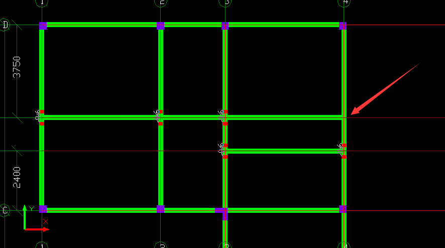

  • 自動生成吊筋生成不了咋辦?各位大神求解
    其他位置都能自動生成吊筋,為什么這個位置不能生成吊筋,求解自動生成吊筋吊筋

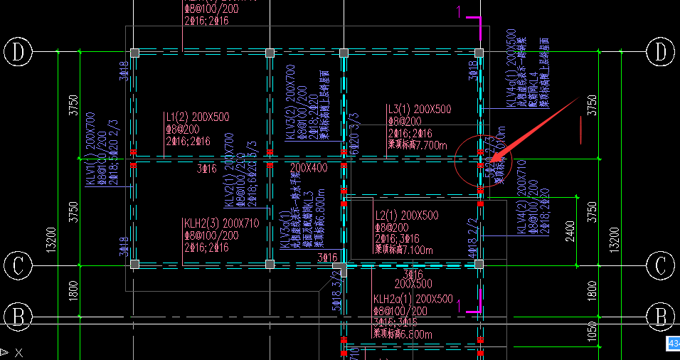

  • 這里沒有吊筋,只是次梁加筋

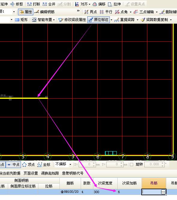

    不能識別的,可以在原位標注內單獨標注的
    有時候,是因為主次梁沒有識別精確

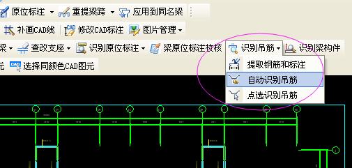

  • 可以用cad識別的,也可以手動編輯輸入的
    廣聯達服務新干線建筑行業快速問答平臺-答疑解惑

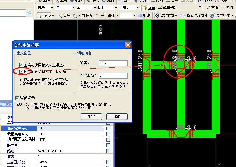

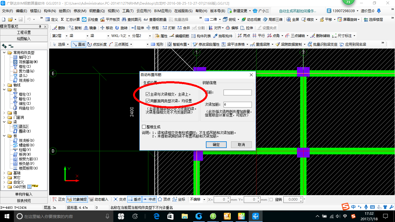

  •         具體看一下設計要求,及次梁相交時是否需要設置加筋或吊筋,當有要求時,在自動設置時,就要做相應的勾選。 自動生成吊筋
    2017-07-18 17:40:34
  • 同截面的尺寸打鉤,如果還是不能生成,那就在主梁那邊梁平法輸入吧。
