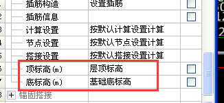

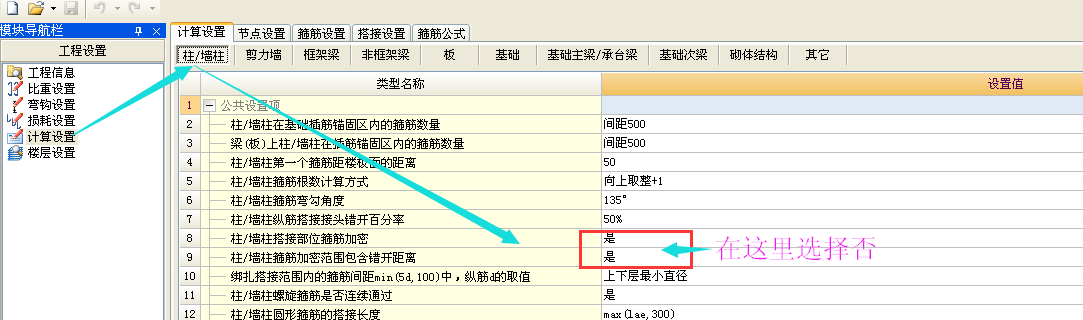

    定義柱子時的底標高只要選擇基礎底標高,不可去輸入每個柱子的標高,軟件能默認到柱子的底標高。不想搭接區(qū)箍筋加密可以選擇不加密。
