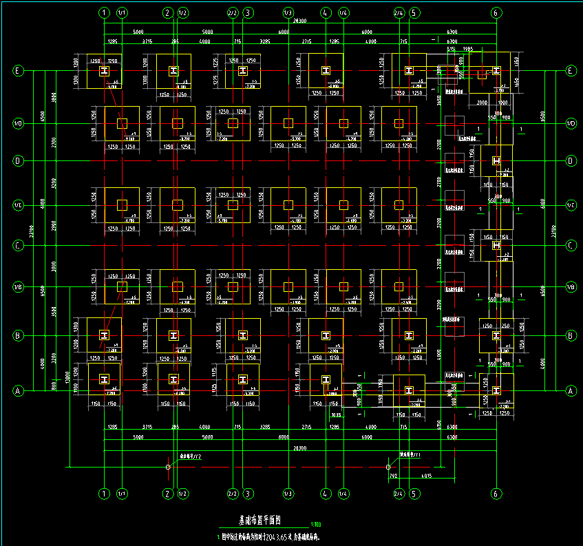

  • 林老師 請解答謝了
    這個基礎層 特別高 到正負0  上面是 鋼結構  獨立基礎 標高 不一樣 最低的-9.7  有的箍筋配筋為100/200  按說中間有非加密區  再就是這里 要求綁扎  沒有對焊
  • 你好:不知道你想問的是什么問題?如果箍筋是全加密計算的,柱子主筋應該是用的綁扎連接,按規范要求主筋搭接范圍內的箍筋必須加密。
    非加密區
    2017-07-17 07:11:27
  • 上面是鋼結構,這樣你選擇柱之后修改屬性為縱筋錨固
    軟件就不會計算全部加密,而且也不會計算搭接的
