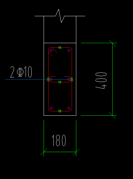

  • 我這個暗柱肢數(shù)是多少乘多少?
    我這個暗柱肢數(shù)是多少乘多少?怎么看呢暗柱
    是2*3的箍筋,只有外圈的箍筋的是2*2,中間有一道拉筋就是3了,由于是水平的拉筋所以也就是2*3,如果是垂直的拉筋是3*2

  • 你好:見附圖答疑解惑
