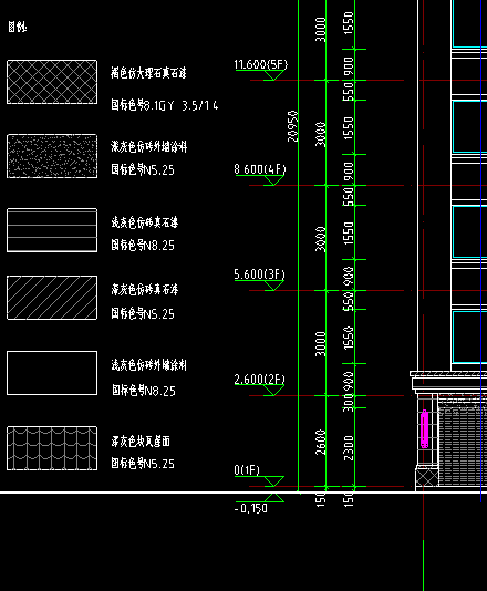

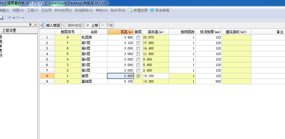

  • 我這個基礎層高是多少怎么設置?
    我這個基礎層高是多少怎么設置? 基礎層層高
    你這是建筑圖,基礎高度看結構基礎祥圖。
    2017-06-08 14:23:50
  • 基礎層標高設置可以是任意高度,如果一般有獨基和樁承臺就按照獨基和樁承臺高度設置繪圖方便一些,其他沒有影響
