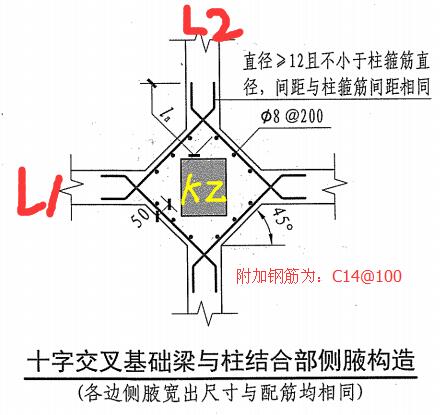

    圖中的加腋鋼筋在廣聯達鋼筋中怎么畫?加腋

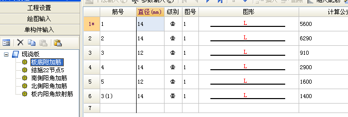

    你好:鋼筋里直接在單構件里輸入規格、長度、根數,構件管理里輸入多少處就可以了,不要畫圖計算

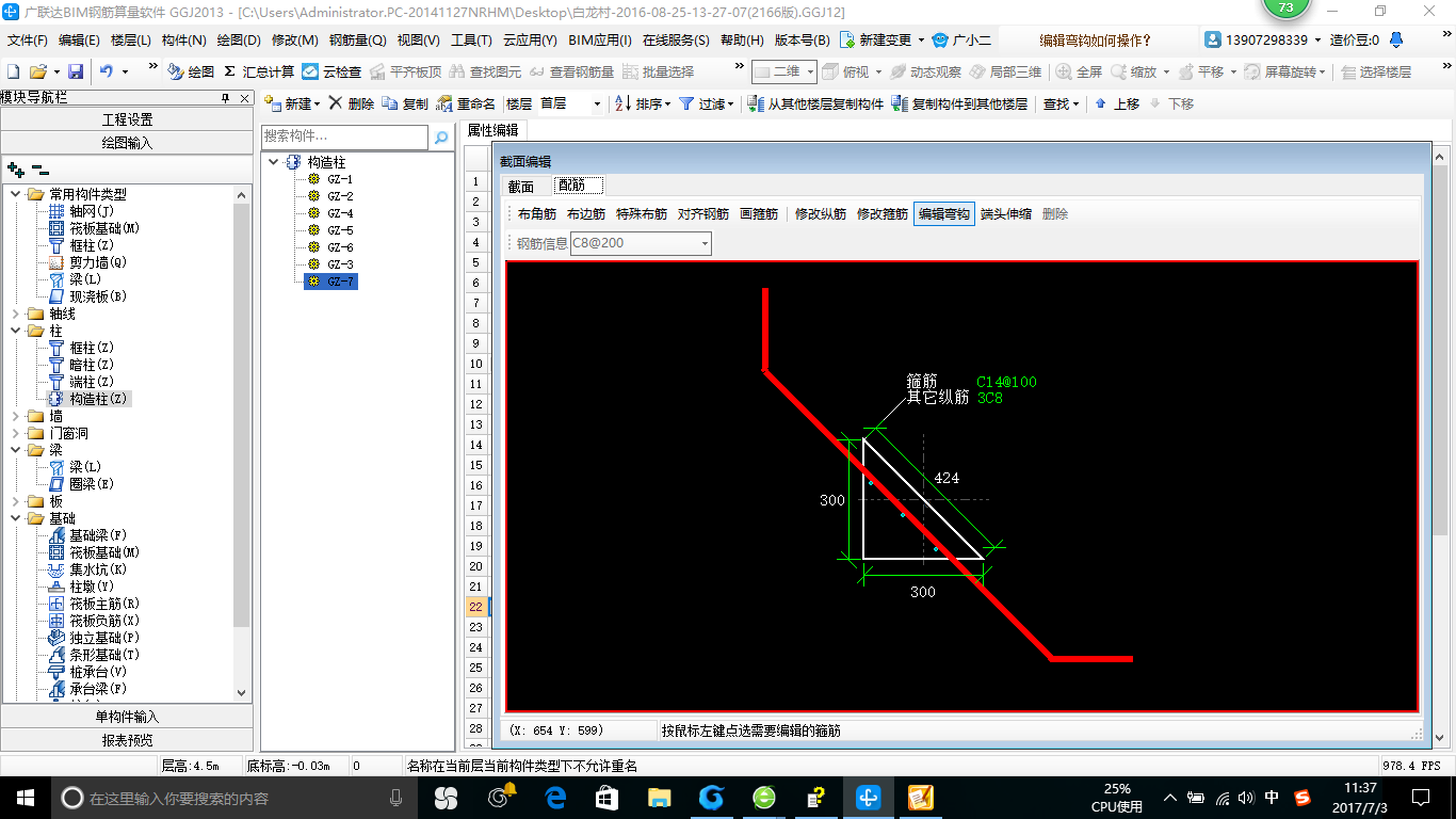

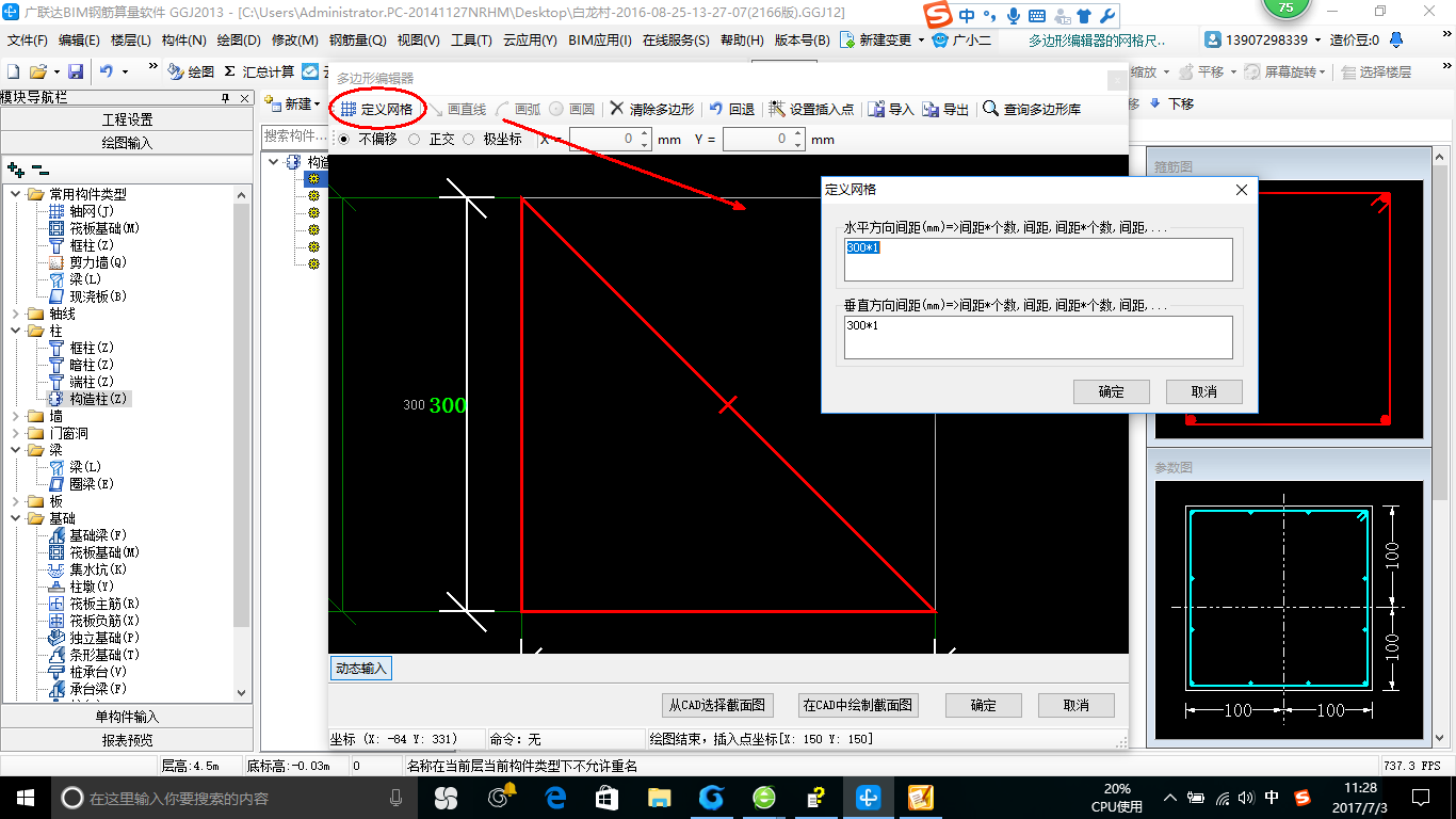

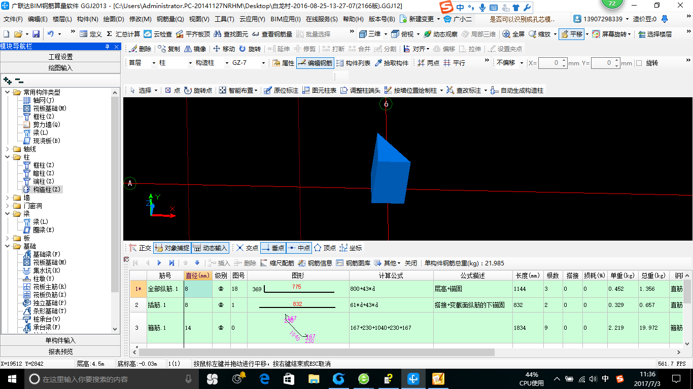

  • 你好:可以用單構件計算輸入是最快捷方便的,也可以用構造柱定義,只是縱向鋼筋需要計算完成后,在鋼筋編輯中修改長度,然后鎖定構件。答疑解惑廣聯達服務新干線建筑行業快速問答平臺-答疑解惑
