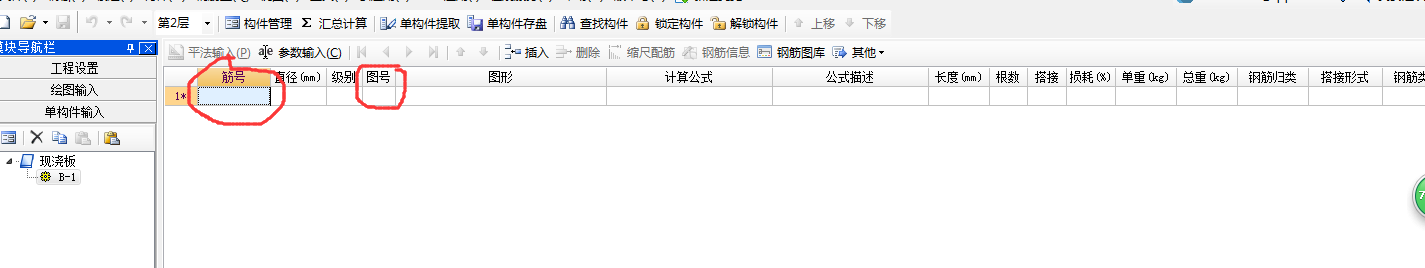

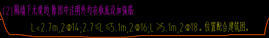

    各位老師,這里的墻下無梁的設置加強筋中的L<2.7中的L是指板的長邊嗎?假如說需要布置2C16的鋼筋是不是要單構件輸入里布置呢?在單構件輸入中這里的筋號是什么意思?輸入的長度及彎鉤長度什么的是不是需要參考某個圖集呢?筋號單構件
    ——:是的,是板跨
    ——:是的
    在單構件輸入中這里的筋號是什么意思?
    ——:隨便選就可以的,保證長度滿足設計要就可以了
    ——:用梁的配筋計算方式計算
    這個就是因為板上有墻,但是板下沒有梁,所以,用鋼筋加強
    或者是您也可以借用暗梁布置在現澆板上,寬度有墻寬就可以,高度是板厚,沒有箍筋,只有通長筋
