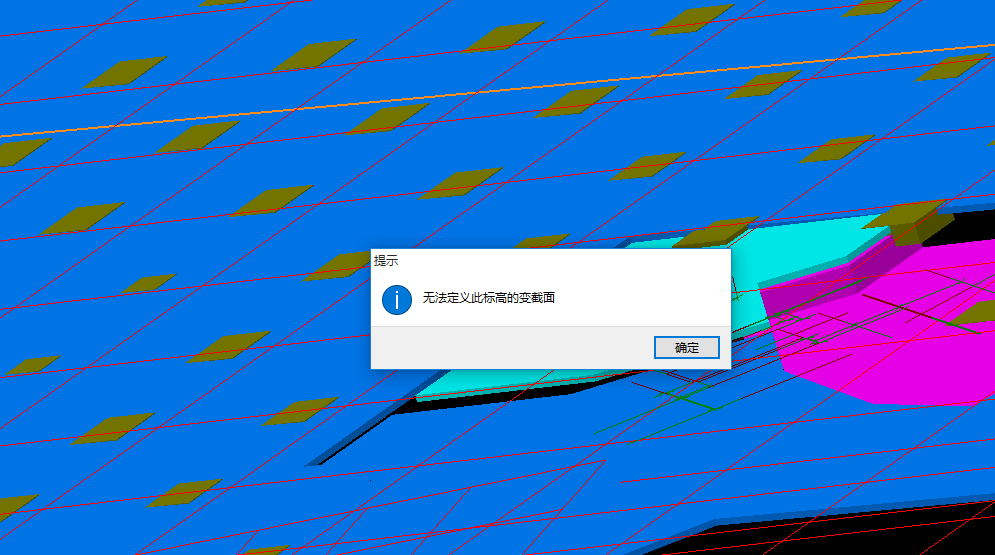

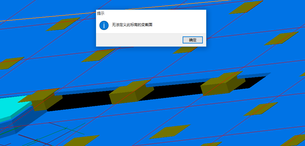

  • 筏板斜板與筏板平板如何設置筏板變截面?
    筏板斜板與筏板平板如何設置筏板變截面?筏板變截面
全部回答 (6) 首答僅用{{minutesHtml}}
  • 變截面的話。兩塊筏板的標高必須是一樣的才能進行!
    你把兩塊筏板的標高調整一致就行了!
    2017-06-28 17:27:44
  • 你的圖看不太清楚,筏板斜板與筏板平板如果厚度一樣的話,不用設置筏板變截面,平板和斜板相交即可
    2017-06-28 17:28:00
  • 這個情況變截面
    2017-06-28 17:29:35
  • 斜板無設置筏板變截面
    2017-06-28 17:33:43
  • 變截面和三點定義的坡度筏板,不能設置變截面
    2017-06-28 20:00:36
  • 斜板沒有辦法設置變截面,但是為了準確的計算砼量和鋼筋量,你可以用自定義梁或者自定義欄板,自定義一個布置,然后設置兩點標高讓增加構件變成斜的。這樣工程量就不會少
