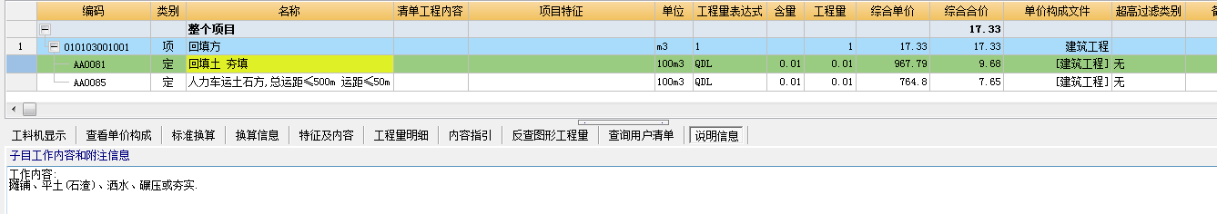

  • 改造工程中,場內建渣回填算不上運輸費?
    改造工程中,場內建渣回填算不上運輸費?
  • 回填土應該沒算上運費,看地方定額的說明信息運輸費
    2017-06-26 14:22:47
  • 改造工程中,場內建渣回填   不需要運輸的 不計算 運輸費,如果需要運輸的,應該按照 需要運輸的 距離 套用 相應的運輸定額子目項。
    2017-06-26 14:24:12
  •  如果自行就地消化,不能計算運輸費,如果是從別的地方運輸,就要計算運輸費。
    2017-06-26 14:25:22
