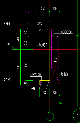

  • 這個構件怎么用圈梁定義
    請問老師們,這個構件怎么用圈梁定義啊圈梁定義

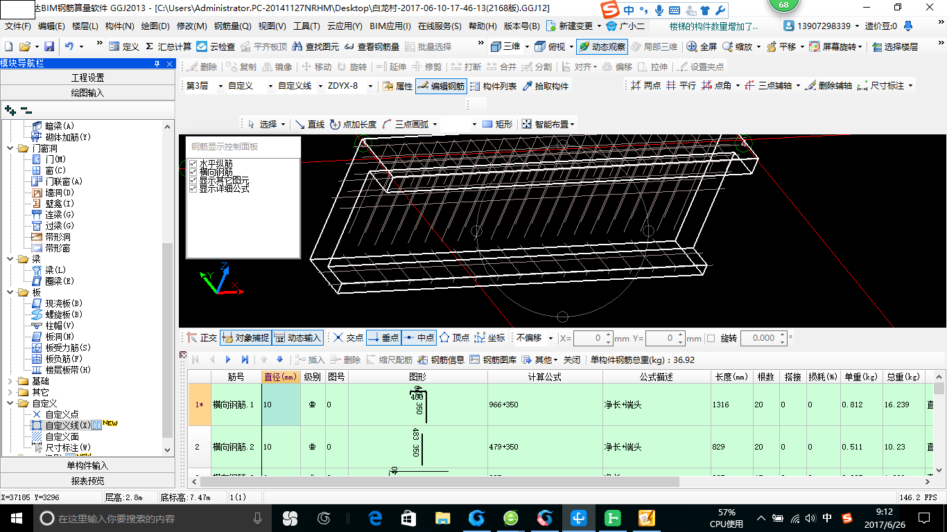

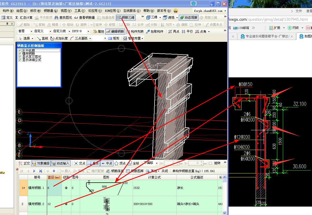

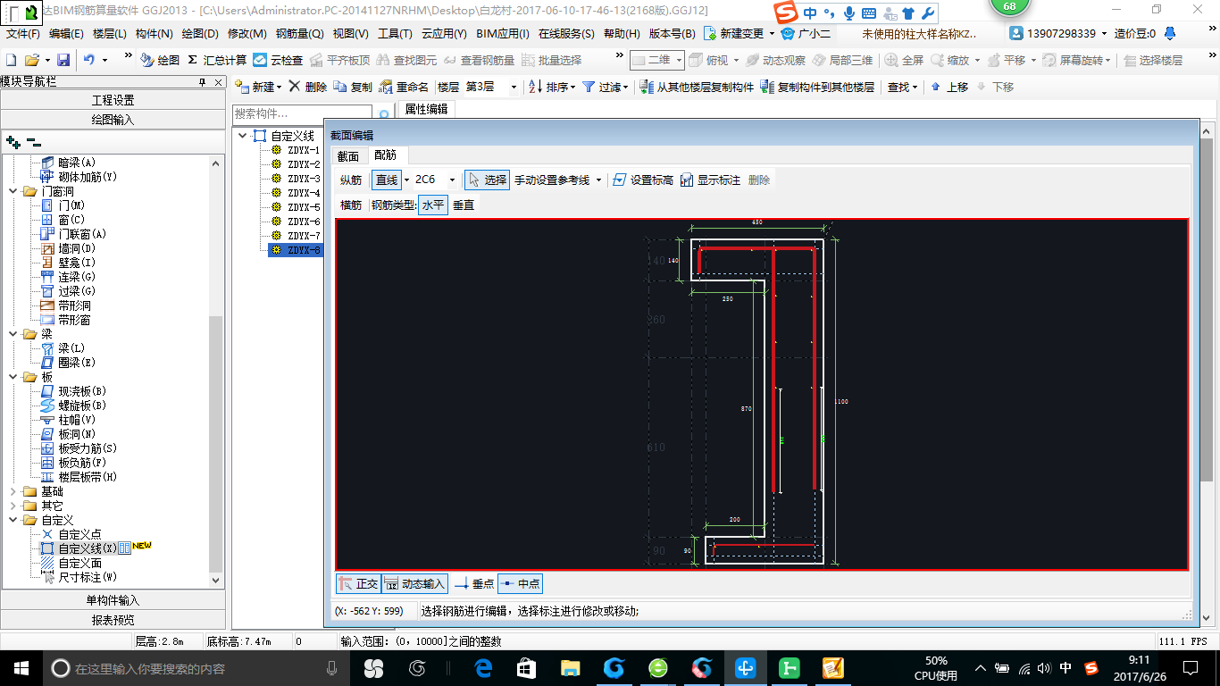

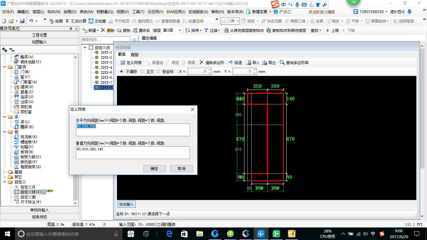

    你好:用自定義線定義,鋼筋直接繪制,導入土建算量軟件可以構件轉換。構件答疑解惑廣聯達服務新干線

  • 你好:這種大樣軟件里建議用自定義線來處理

  • 一般用自定義線考慮,圈梁應該是不能設置出來的,或者你直接手算
