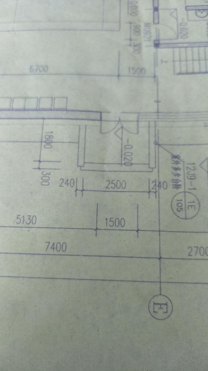

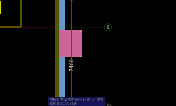

  • 老師 這個臺階畫的對不對?

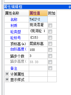

    室外地坪標高是-0.300   我設置的對不對  踏步寬度是不是100  踏步個數是不是3個
    不對。踏步高度是(0.3-0.02)/2高度是140,踏步數2個,頂標高-0.02,踏步寬300

  • 踏步高度是150mm,寬度是300mm。

  • 一般的踏步高度是150mm,一般的寬度是300mm,你的這個臺階高度是300,臺階步數是2,指定圖集再看看圖集,你的臺階兩邊貌似有240的擋墻。
